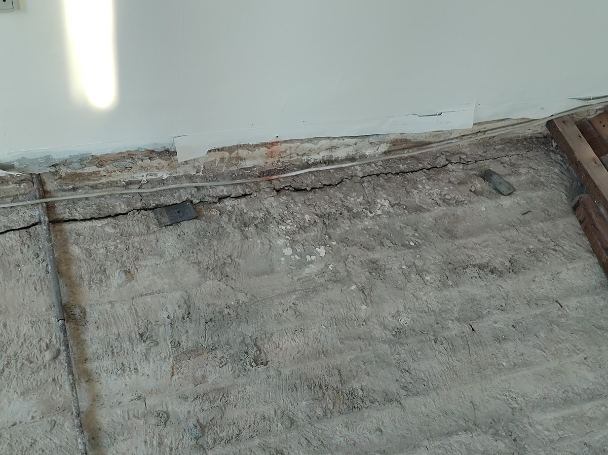

Har brækket mit gamle trægulv op for at lægge et nyt men opdager store revner i baumadæk  både på langs op tværs er det noget jeg skal være bekymret over det er et gammelt hus fra 1949 med kælder og ovre.håber nogen kan svare om jeg skal få fat i en forsikringsmand inden jeg lægger nyt gulv.

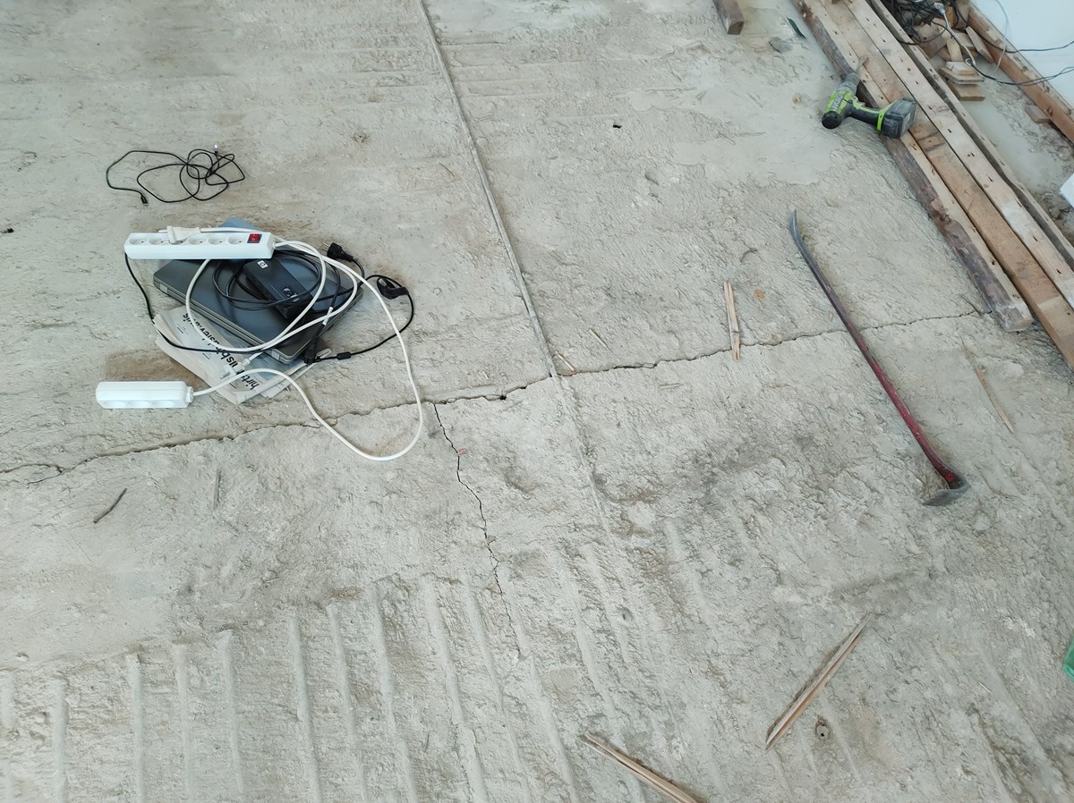

Her er billeder af revnerne tror måske at det kun er pudslaget det er stabilt nok.vh jg.
Det ser ikke ud til at være et problem
Det ligner svindrevner i udstøbningen mellem baumaelementerne. Det burde ikke være et problem.
