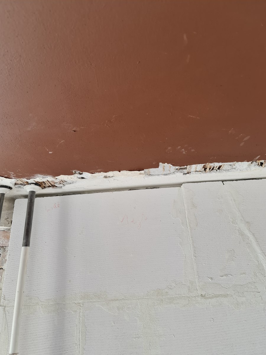

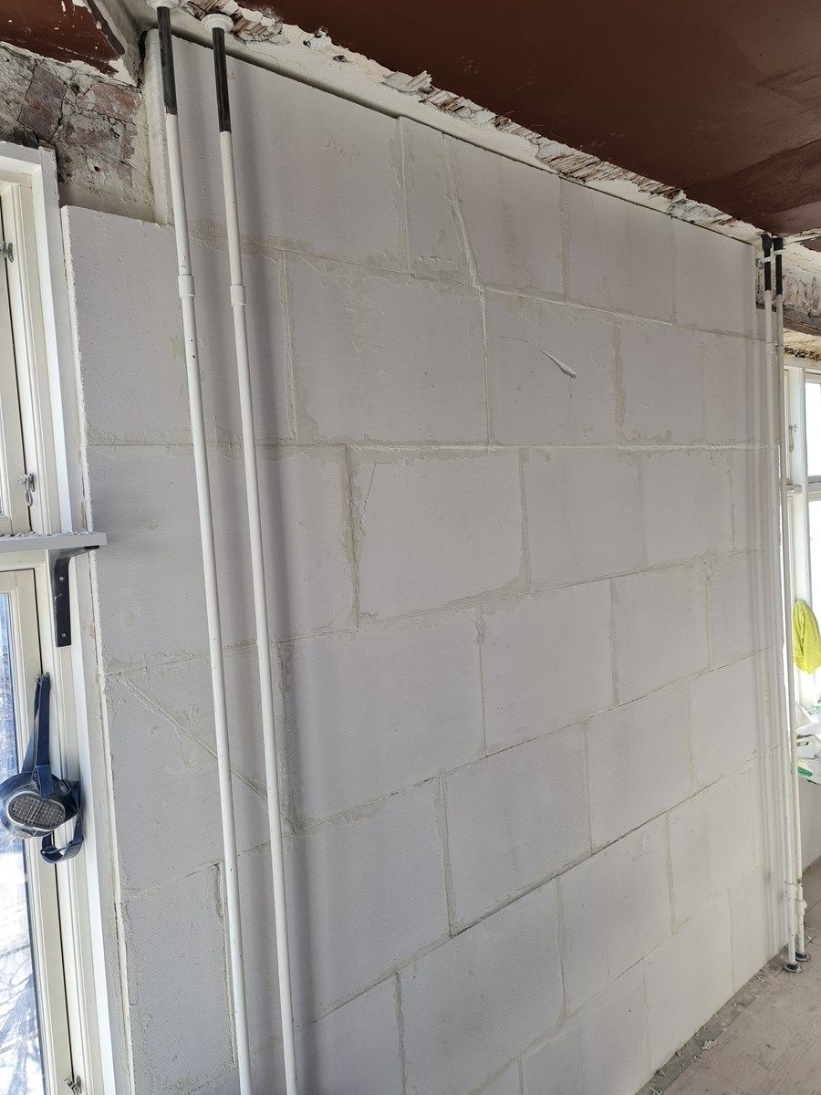

Afslut indvendig væg til gammelt loft
Jeg skal til at pudse viste væg op og påtænker at ligge lydfuge i revne mellem gasbeton på væggen og det eksisterende loft. Primært for at slutte tæt. Der kommer et Knauf lydloft under alt det viste,så det skal ikke være pænt. Er det forkert tilgang? Hvad er rigtige?
Jeg tror det er det helt rigtige. Men også lydfuge igen ved kanten af det nye loft.
Husk at pudsning på gasbeton skal forarbejdet være ok. Enten traditionelt udkast eller smøre med fliselim og pudse op vådt i vådt.
