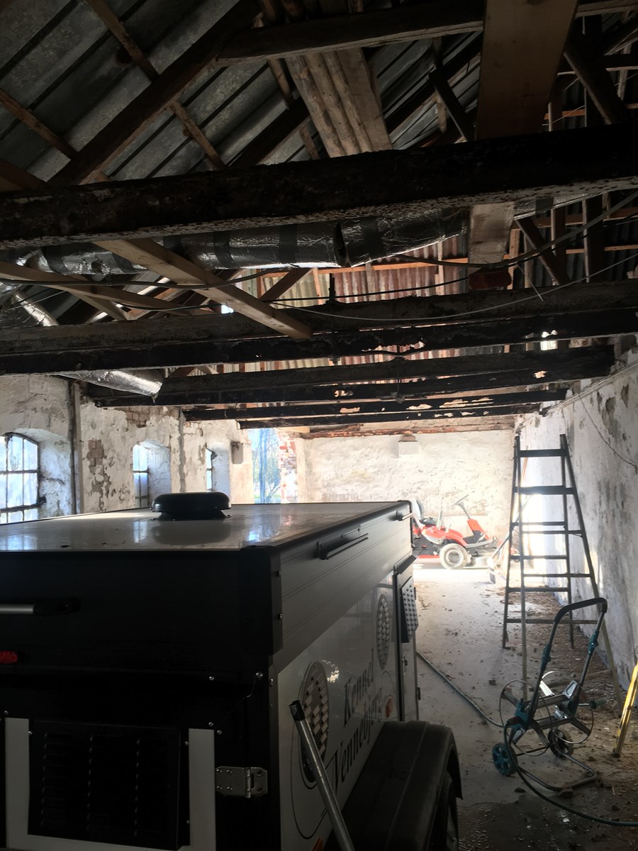

Vil fjerne I jern der har Holt murstensvælving
Hej er ved at renovere en stald om til et multirum i den forbindelse er murstensvælvingene faldet ned og I jern er meget tæret, jeg vil ligge spære på tværs af stalden knap 4 meter bred og montere troltex. Mit spørgsmål kan jeg fjerne de gamle I jern? Ummidelbart har de kun båret hvælvingerne.

Det kan du når du forinden har lagt de planlagte spær på tværs. Og disse er fast gjort ude i begge sider til en eventuel murrem.
Det er jo sådan at vægten fra taget, storm og snetryk m.m. vil trykke taget nedad, og forsøge at trykke murene udad. Der hjælper I jern ved at holde det sammen. Det samme skal du opnå med de nye spær. Længere oppe er der hanebånd som har lidt modsat funktion, den støtter imod ned / indbøjning af spærene.
