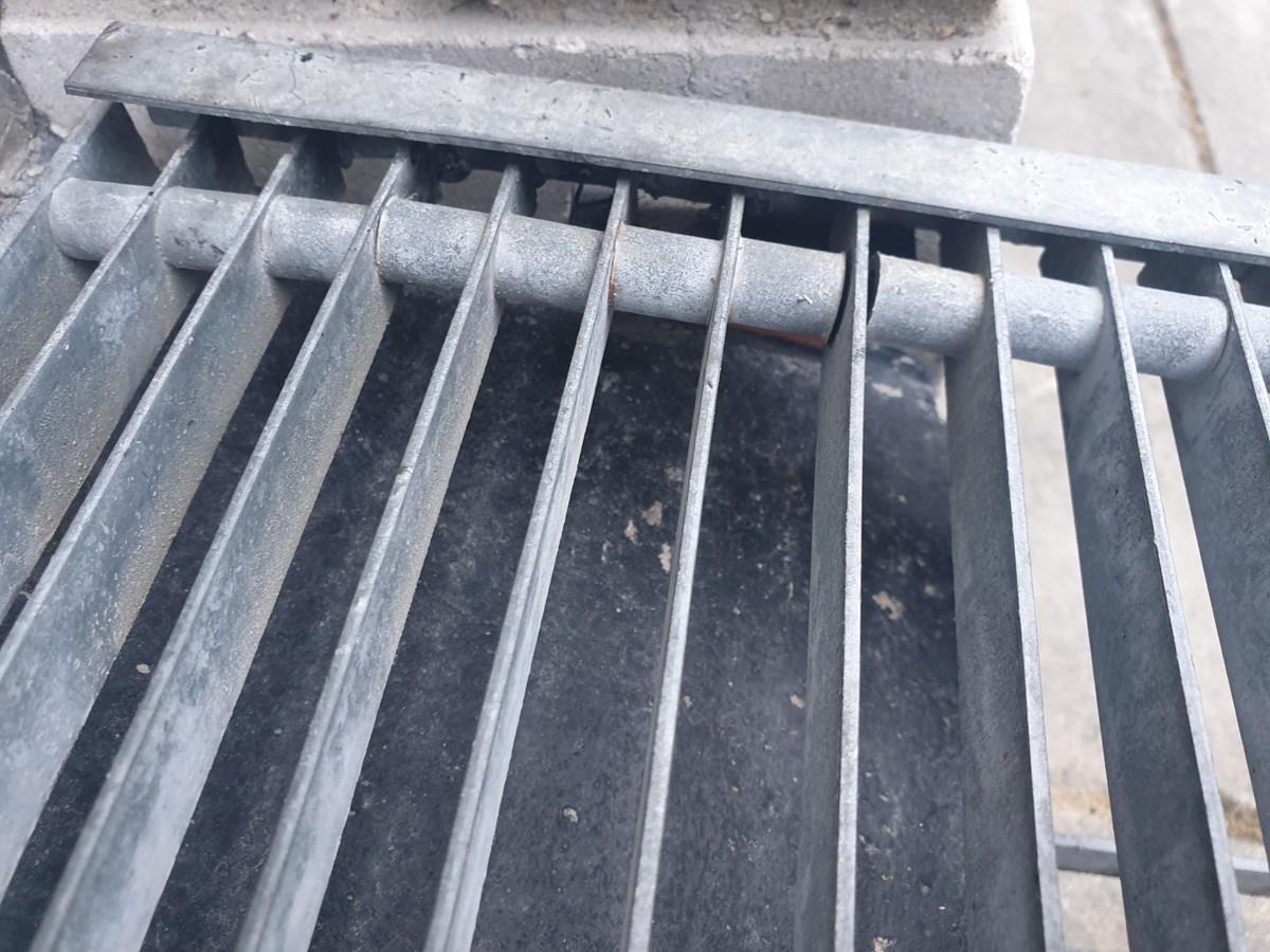

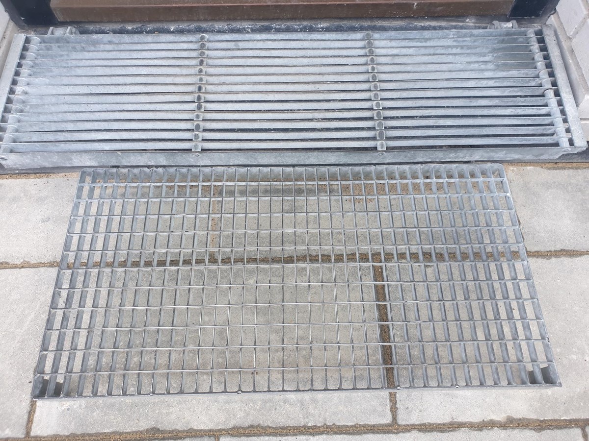

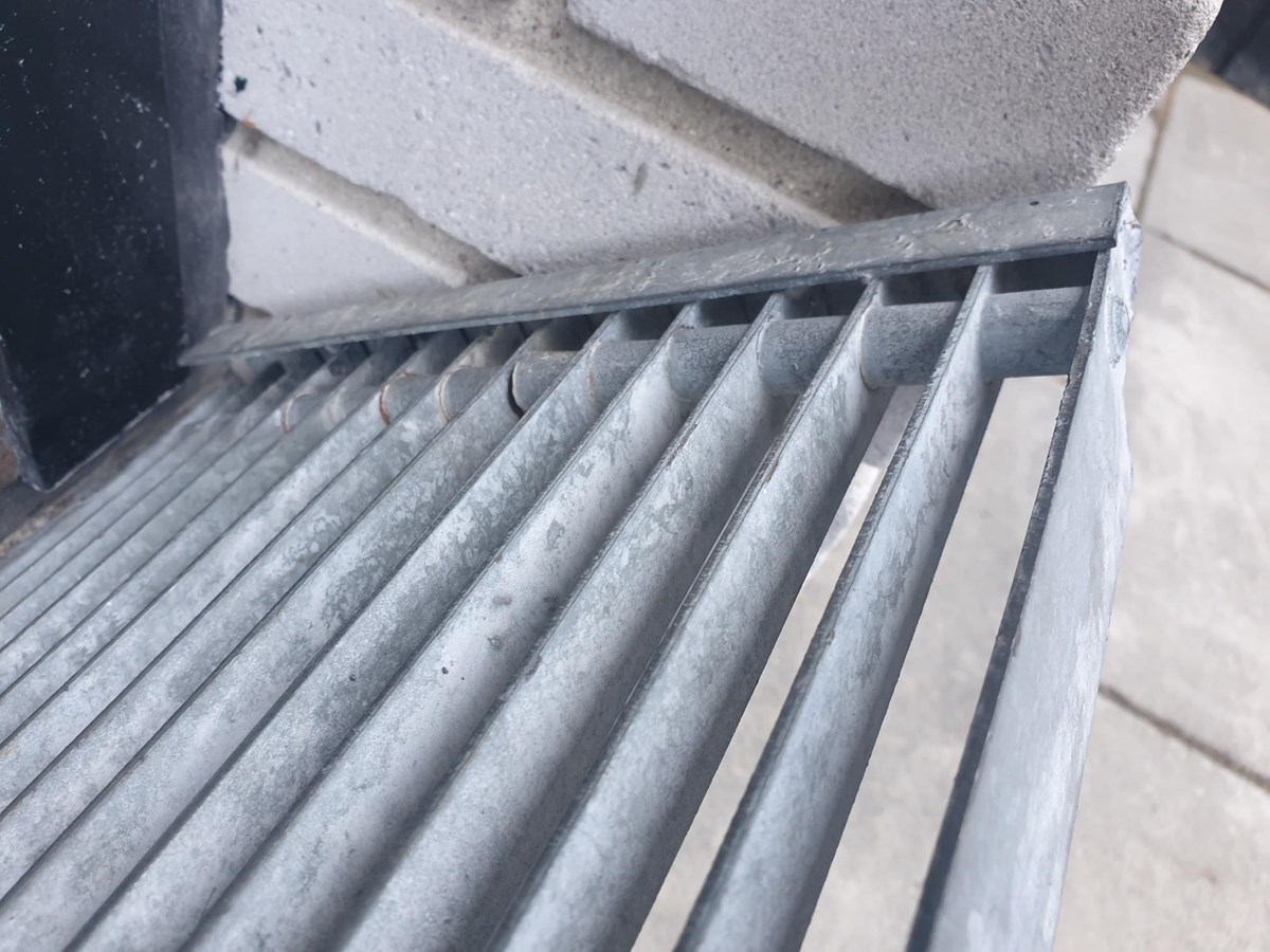

Min dørerist har løsnet sig og jeg kan ikke kunne finde den samme størrelse nogle steder.
Jeg fik et auto værksted til, at svejse det men det holdt kortvarig og ham som udførte tvivlet også på det at det holdt længe.
Er der nogen som har kendskab til materiale og om kan forstælle om der skal anvendes en speciel type svejsning.
Det bliver lidt bekosteligt. Risten er galvaniseret, og svejser man i den, brydes galvaniseringen og den ruster Eller skal behandles igen. En dygtig smed kan sagtens svejse den, så det holder, men risten vil kræve vedligehold fremover.

Men du kan altid bestille en ny rist der passer. Men så kommer den til at se ud som den der ligger foran. Men dog i det noget kraftigere materiale.
