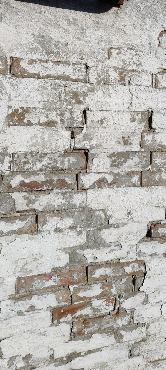

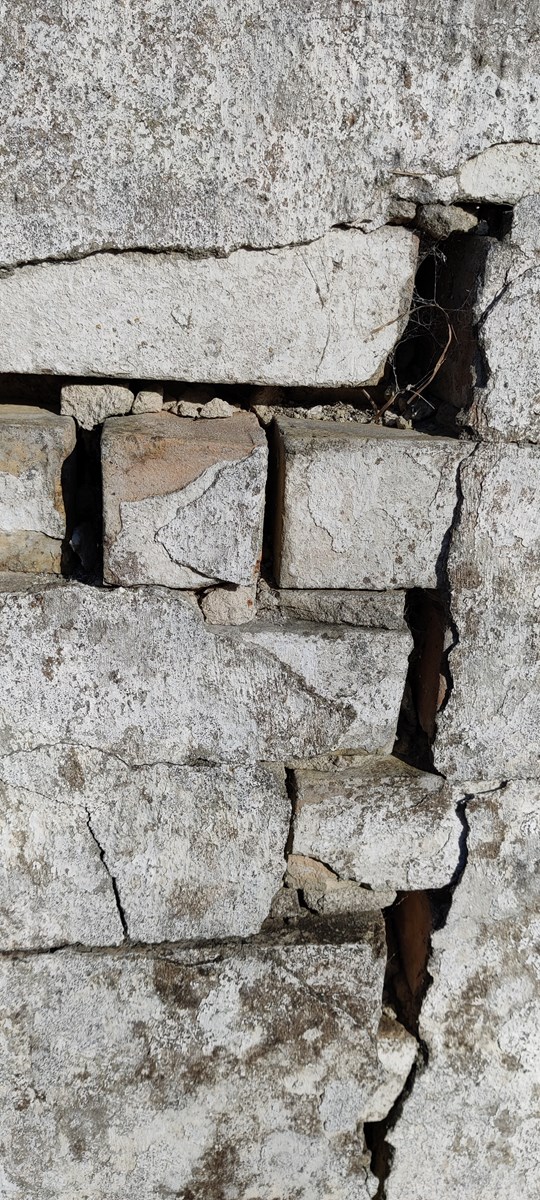

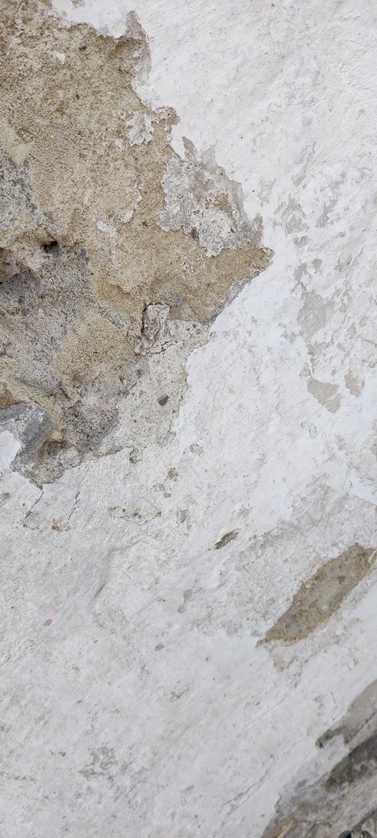

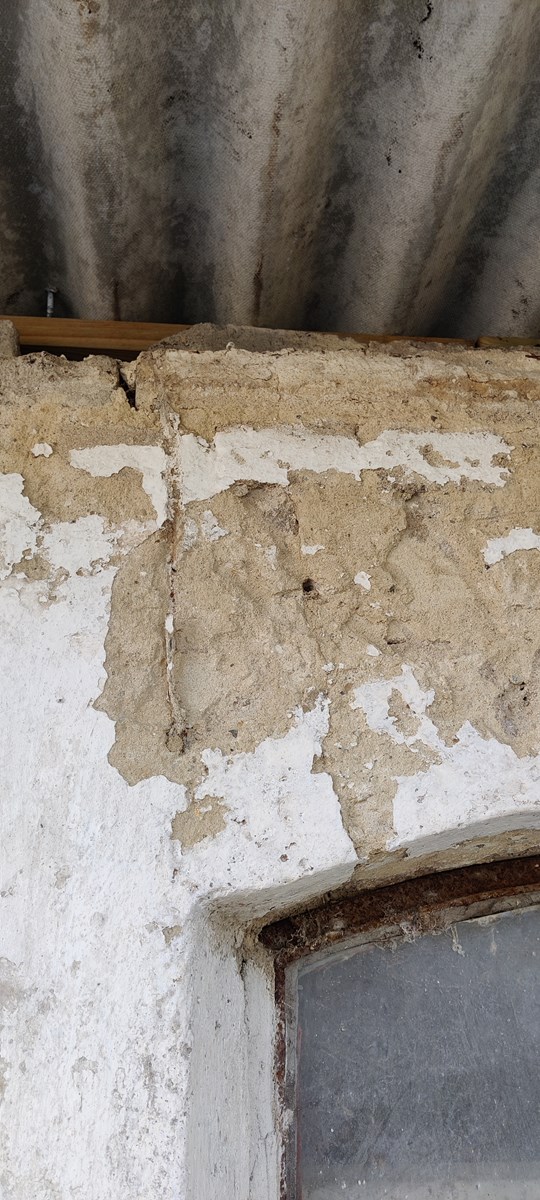

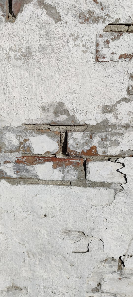

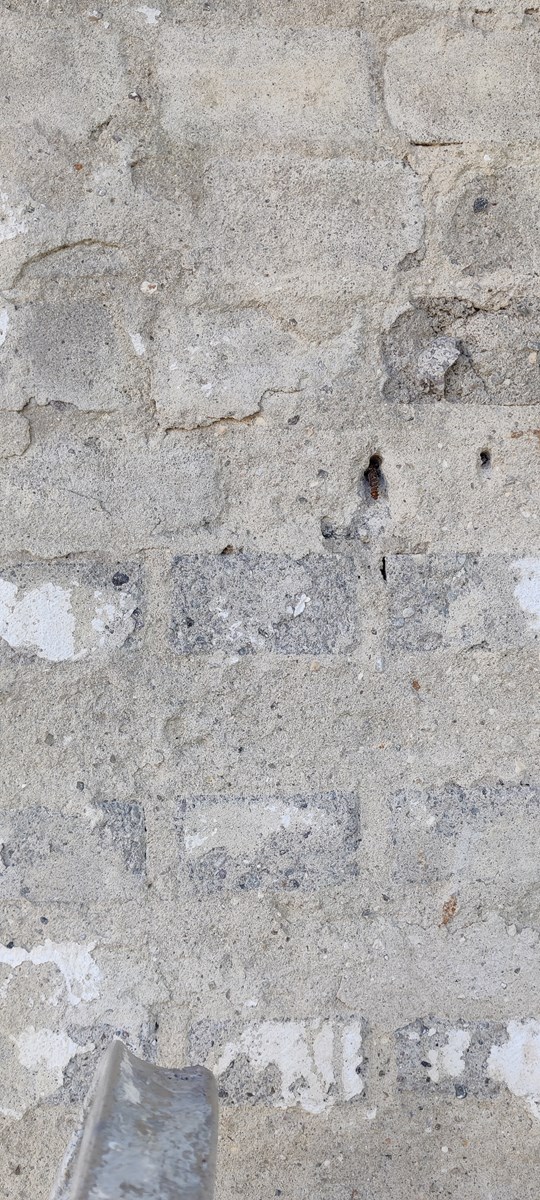

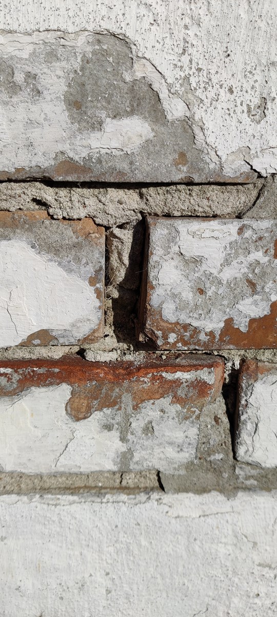

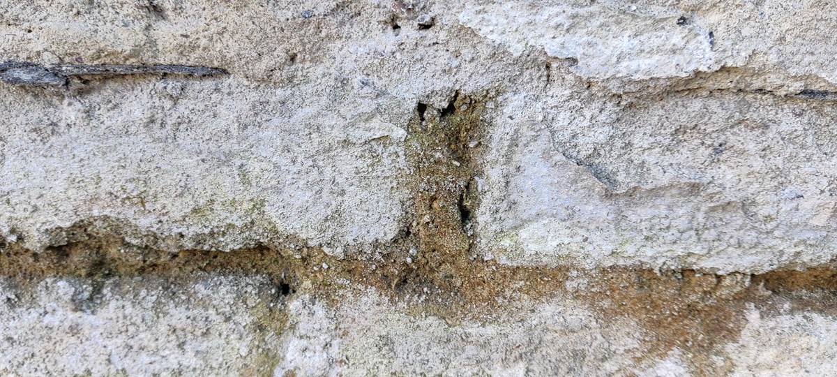

Som overskiften siger har jeg svært ved at blive klog på om der er brugt kalkmørtel eller cementmørtel, i forhold til at skulle skifte fuger og pudse facaden op igen. Er det muligt at se ud fra billederne hvilken type det er, eller hvordan kan man afgøre dette?
På BBR står der at bygningerne er fra henholdsvis 1963 og 1965 og jeg kan læse mig frem til at man fra 60'erne begyndte at bruge cementbaseret mørtel, men er ikke sikker på at oplysningerne fra BBR er korrekte.
Hvis der er nogle der er skarpe indenfor området, må i meget gerne komme med hvilken blanding i vil bruge til fugningen og pudsningen af facaden.
Er ret sikker på at det er cement, eller bastard mørtel. Kalkmørtel slipper aldrig stenene i store bidder. Den smuldrer til gengæld til sand
Mvh Troels
Ja det smuldrer nemlig i store stykker. Dog er det ret porøst, så jeg kan knuse et stykke i hånden, mon det er fordi der er et lavt indhold af cement, eller bare fordi det er af ældre dato?
