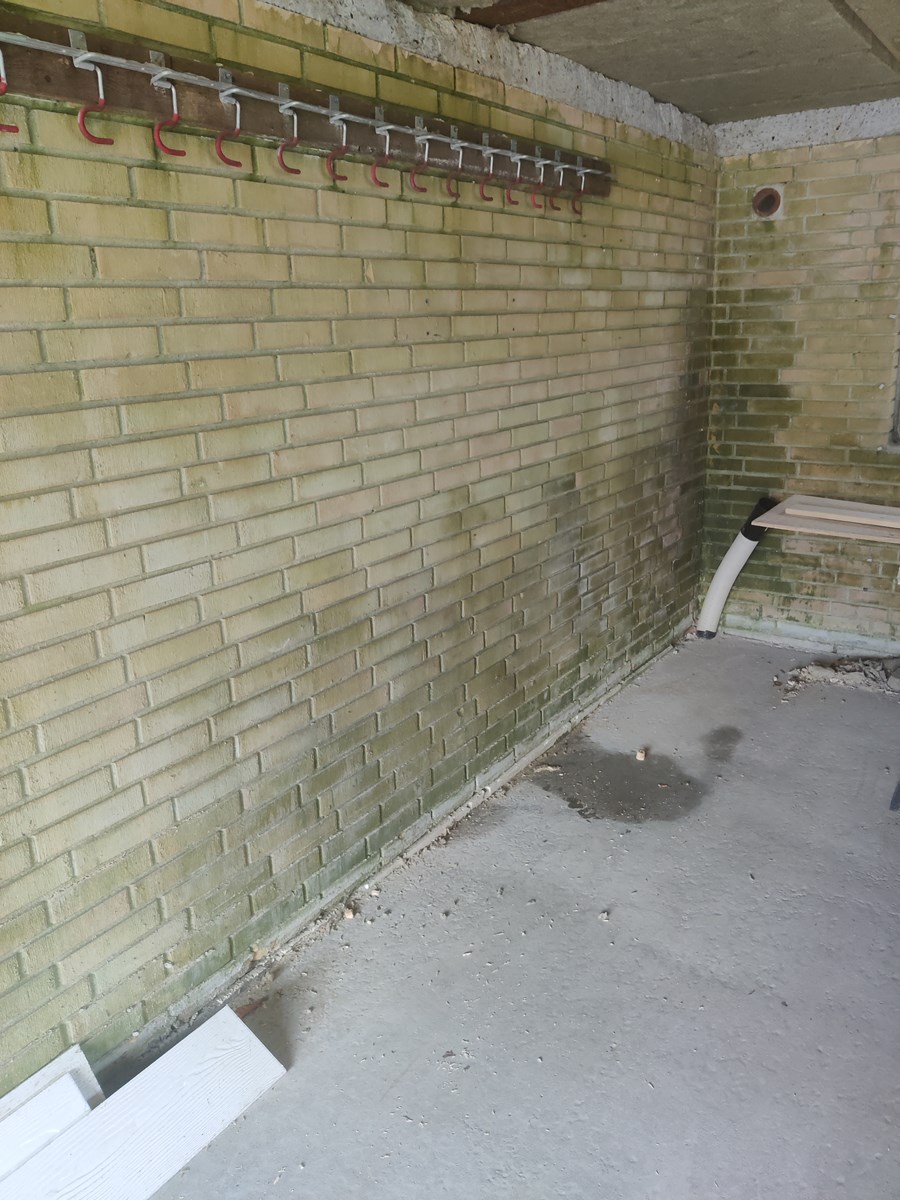

Vi skal have oprettet denne ydervæg i vores garage og få den gjort glat og pæn.
Garage bliver opvarmet med en luft/luft varmepumpe.
Der et hulrum på cirka 100mm, som der vil blive blæst granulat i.
Resten af væggene i garagen er lette ydervæge i træ, som er isoleret med 195mm.
Loftet er isoleret med 145mm.
Der er større ujævnheder både i bund og toppen ved betonkanten.
Vi har overvejet disse tre løsninger, hvilken tænker i der vil være optimal?
Løsning 1.
Pudse væggen op i Weber 280 multipuds, og nøjes med de 100mm hulmurs isolering
Løsning 2.
Opsætte Multipor eller lignende plader på 50mm.
Det er en dyrere løsning, men giver lidt bedre isolering.
Løsning 3.
Opsætte en forsatsvæg med dampspærre og isoler med 45mm, og derefter beklæde med fermacell.
Jeg har 45mm reglar i overskud fra et andet projekt, så dette vil være en billig løsning.
