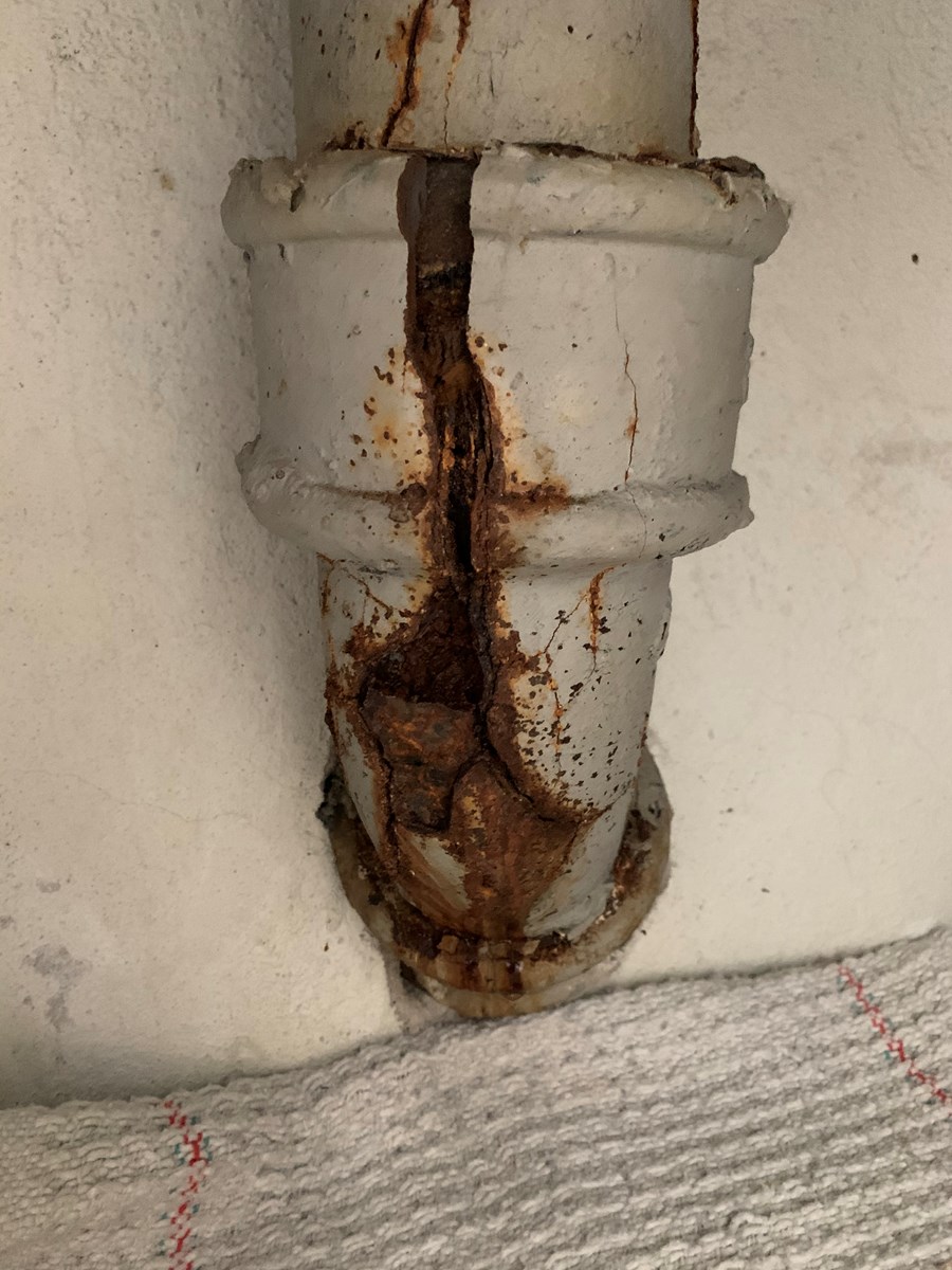

jeg har en ferielejlighed, hvor afløbet der sådan her ud. Hvad er den smarteste måde at lave det på? Rør af i samlinger og et platik på med muffer i enderne der går fra jern til plast? Eller kan det ikke betale sig andet end at få en VVS på sagen?​
Hvis der ikke er tegn på tæring, men bare overløb, ville jeg starte med at få hele afløbet renset kraftigt.
Det er desværre tærret lidt... har lige prøvet at mærke :-/
Jeg ville nok udskifte alt det jeg kunne til plast indendørs. Er det soklen og så jord udenfor så kunne overgangen imellem støbejern og plast være uden for.
