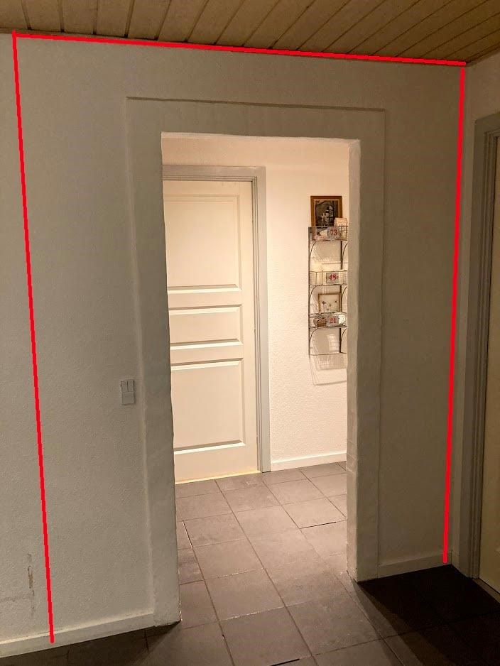

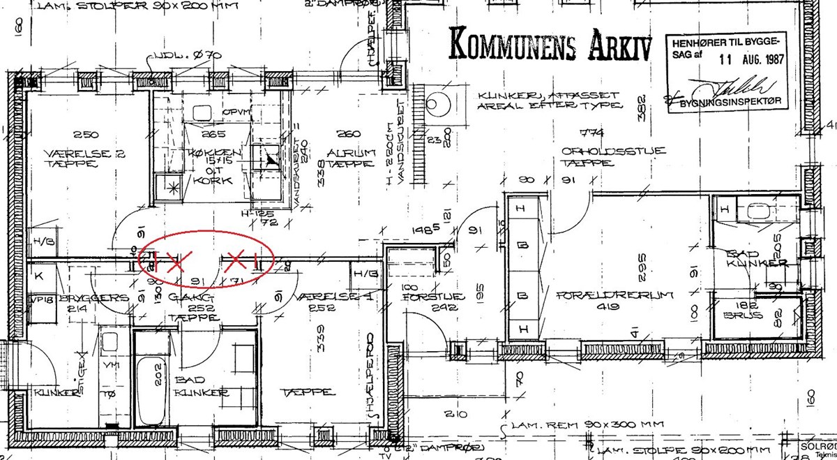

Er der nogen der ud fra billederne kan se om denne væg er bærende? Og om jeg kan gøre denne åbning større uden at svække konstruktionen.? Jeg vil fjerne alt væg markeret med rød.

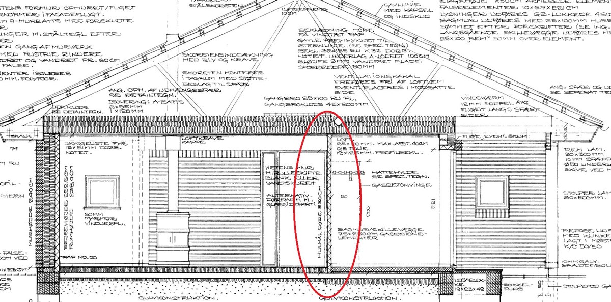

Væggen består af 75mm gasbeton.

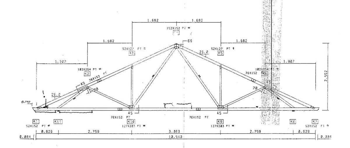

Jeg har kigger på loftet, og umiddelbart ligger gitterspæret oven på gasbeton væggen, med et enkelt bræt imellem.
På forhånd tak!
Der betyder at væggen kan fjernes uden videre. Du får naturligvis noget arbejde ved gulv og loft.
