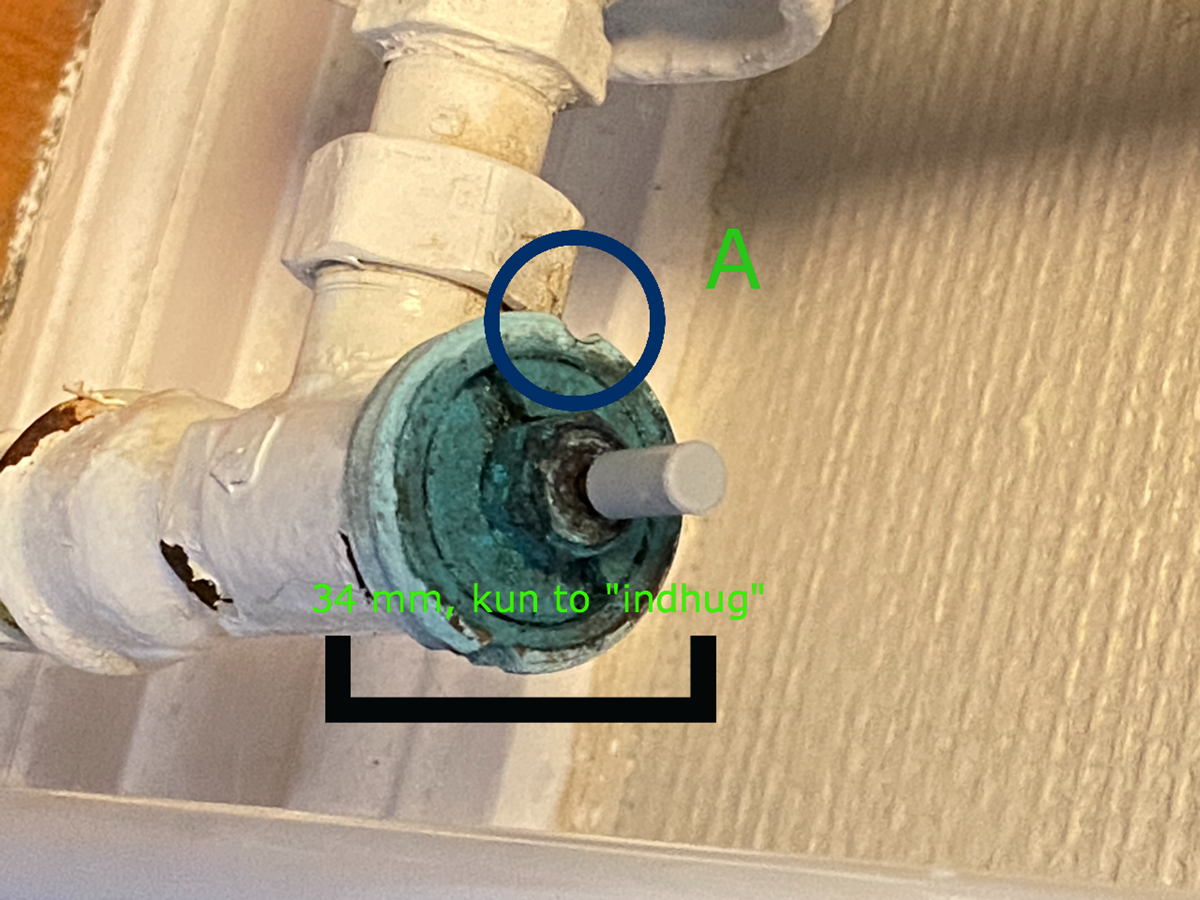

Radiator A; rør ind for oven og neden i højre side, ventil sidder på nederste rør hvor en pil peger nedad (jeg gætter på det derfor er udløbet). På A sidder en pakdåse (den grå dims er fra en adaptor), så jeg mener der bare skal en termostat ovenpå. Jeg har købt en termostat med en adaptor, som ikke sidder ordentligt fast, derfor søges en ordentlig termostat. Kan det skyldes der kun er to "indhug" i monteringen (se blå cirkel) og der på adaptoren ser ud til at være plads til tre?
Uagtet, kan nogen så se hvilken termostat der burde passe direkte oven på A ?

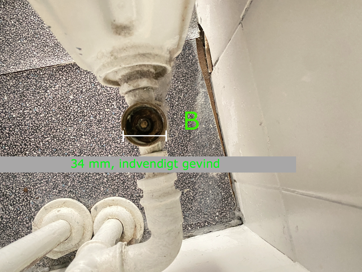

Radiator B: også rør som på A, men her ser ud til at der måske mangler en pakdåse? Ellers samme spørgsmål - hvilken termostat passer ovenpå, når der kun er indvendig gevind?

Du skriver, at termostaterne sidder på returen (udløbet). Det tyder på, at det er returtermostater. Du har vel ikke tilfældigvis det, der har siddet på termostaterne, så det kan afgøres, om det overhovedet er en termostatventil?
Uanset hvad bliver du nok nødt at få skiftet (termostat)ventilerne ud til en lidt nyere type. Hvis du vælger en returtermostat igen, skal du være opmærksom på, at returtermostaten regulerer returvandets temperatur og ikke rumtemperaturen.

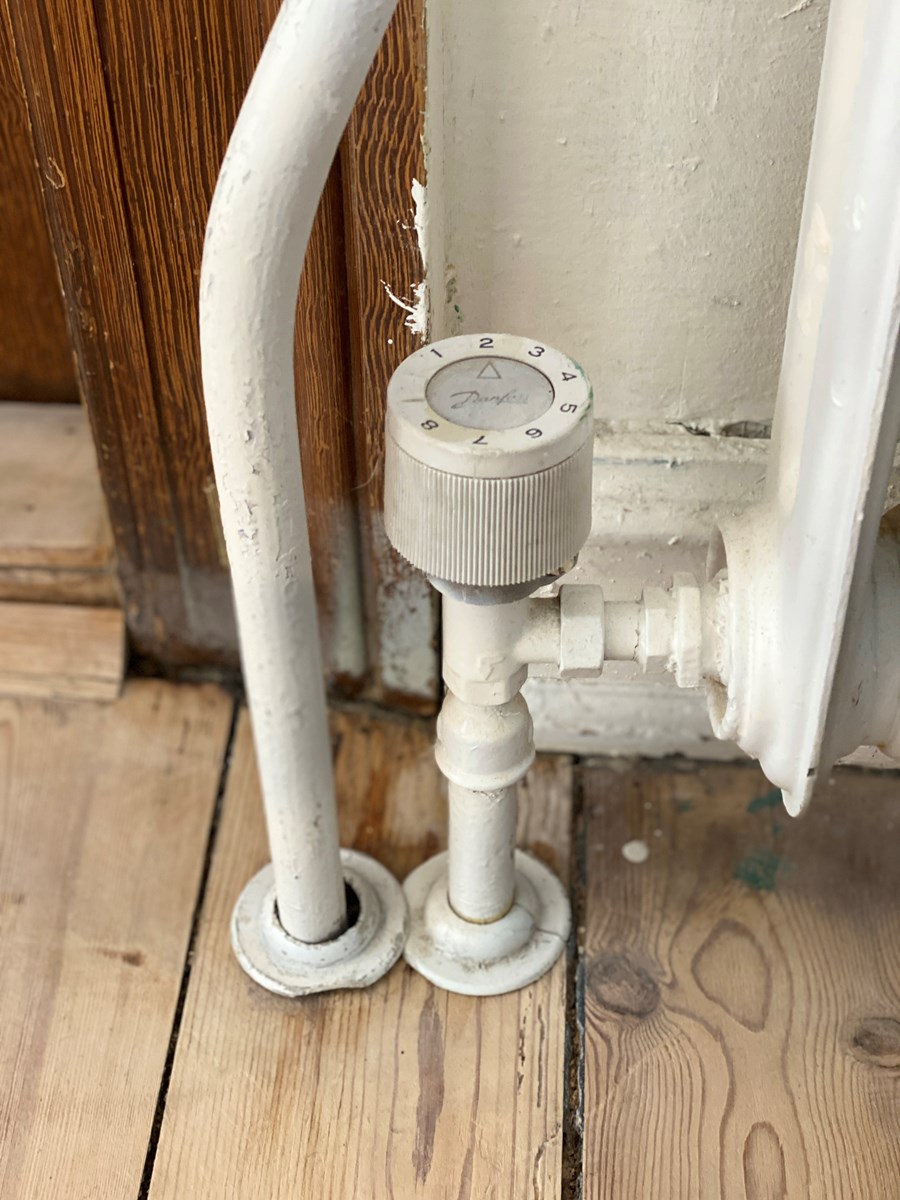

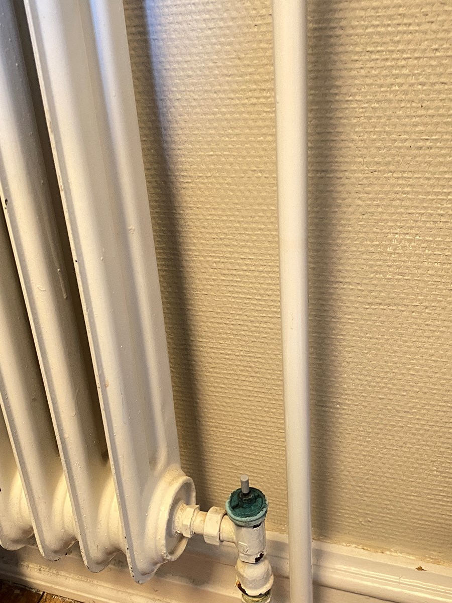

Jeg tænker du nok har ret - her er lige et par billeder mere, måske hjælper det yderligere på en afklaring? På forhånd tak for hjælpen..!
Større billede af ventil:
En lignende termostat på en anden radiator, men samme tilkobling:

Det ligner returventiler, som du kunne få skiftet ug til en betydelig nyere udgave. Det ligner en øvelse, som du bør inddrage en VVS'er i. Han kan i øvrigt også fortælle dig mere præcis, hvilken type ventil det er.
