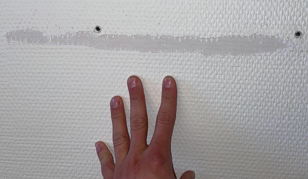

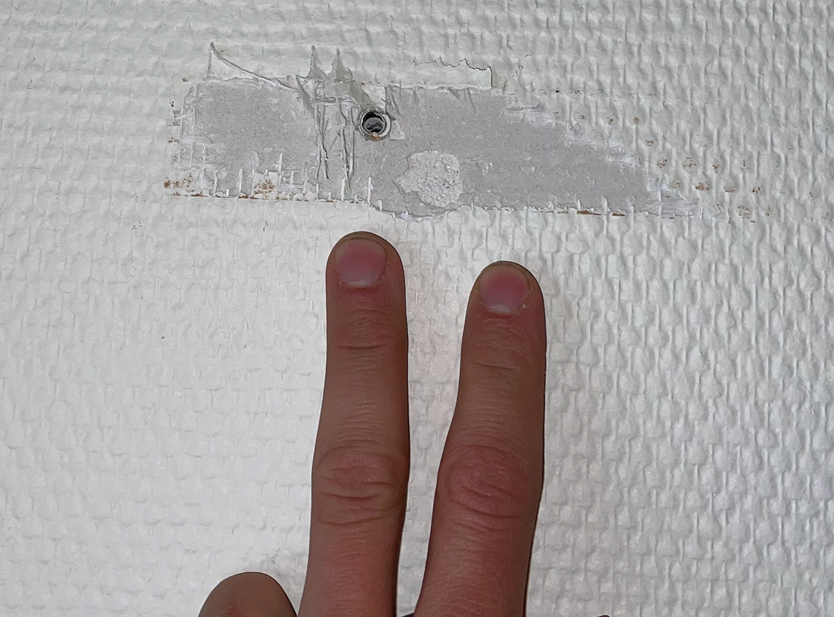

Hej folkens.
I vores nye hus, der er der skader på glasvævet, efter der har været hængt ting op på væggene.
Hvad tænker I, at man kan gøre for at reparere det nemmest og pænest? :)
Vh. Jesper
Jeg har læst - men ikke prøvet - at man kan spartle med polyfilla og inden det hærder helt kan man trykke et stykke væv ind i spartlen for at trykke mønstret ind i massen.
Det skal nok gøres når spartlen lige er tørret lidt for ikke bare at trække massen med ud igen.
Måske et forsøg værd
