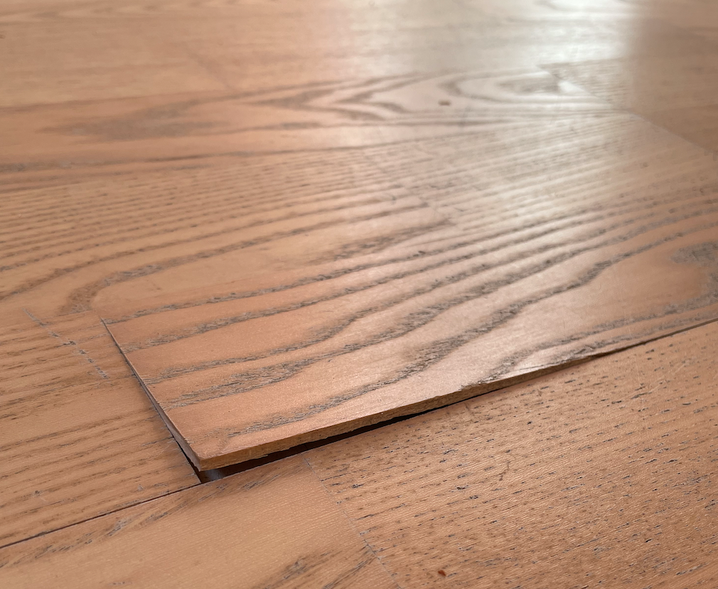

Hej folkens.
Vi har lige overtaget hus, og der opdager vi, at gulvet ser sådan her ud: Det trækker "hårdt" opad, så jeg er i tvivl, om trælimkan holde. Hvad tænker I?
På forhånd tak :)
Vh. Jesper
Tykkelsen er meget beskeden. Kan du få en lang kanyle ind under med almindelig trælim skal det nok holde, bare husk at placerer noget meget tungt indtil limen er hærdet.
Husk også at rengøre arealet der skal limes grundigt inden limning.
Tak, det vil jeg prøve.
I stedet for tungt kan man sætte et bræt i spænd imod loftet. Husk af have et lille stykke imellem ved loftet så det ikek skrammer.
