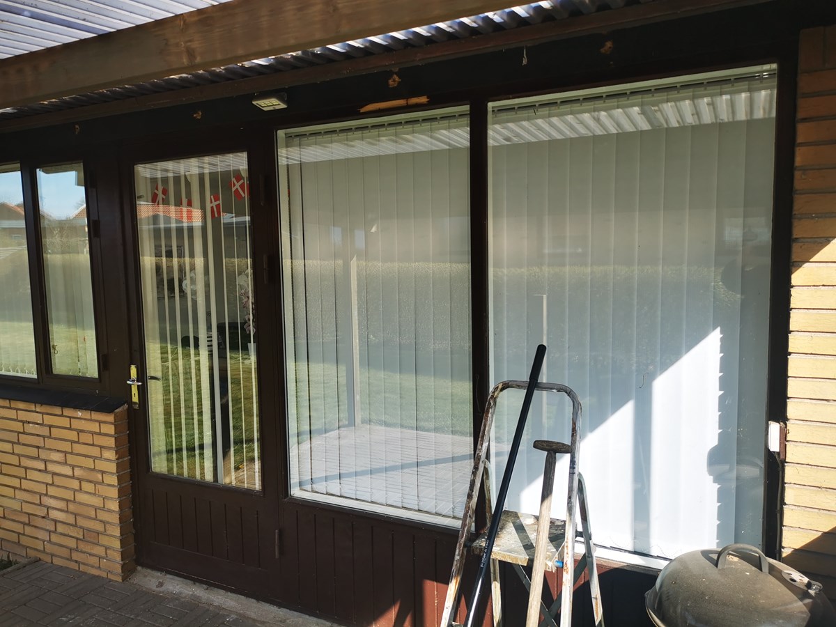

Nu skal det gamle vinduesparti og havedør skiftes. Gode råd og fif ønskes.
Planen er:
- Døren erstattes med ny dobbelt terssedør ca. 120 cm.
- Vinduespartiet erstattes med gulv-til-loft vinduer.
Spørgsmål:

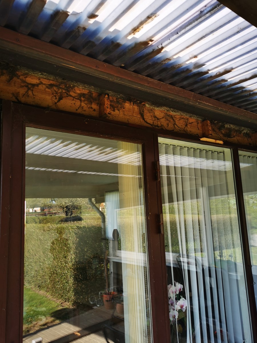

Da der ligger en limtræsbjælke hele vejen over vinduespartiet, fra mur til og med dør, tænker jeg ikke umiddelbart det er nødvendigt, at indbygge bærende dele som damprør ol. i den nye konstruktion. Eller hvad?
- Er det nødvendigt at understøtte med soldat under arbejdet?
- Skal man bestille det nye gulv-til-loft-vinduesparti som ét stort parti, eller snarere som 2 stk vindueselementer der samles ved siden afden nye dør?
På forhånd tak for de gode råd og fif.
Hvis der allerede står et damprør skal den blive der. Men det er tilsyneladende ikke tilfældet, for så ville der være et dækbræt hen over imellem vinduer.
Der er ikke behov for soldater eller anden understøtning.
Lige hvordan det bedst laves tror jeg du skal vindues fabrikken om. .
Har du overvejet en foldedør i hele stykket? Lidt mere pricy men synes det er oplagt her.
