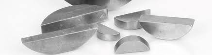

je_ns 13055 27-04-2021 16:58 Nu er det mange år siden jeg har haft en Puch, men er noten ikke sådan en halvmåneformet ting, for så kan du nemt vippe den op, ved at banke forsigtigt på den ene ende med en lille dorn.(Så du har funden årsagen til startproblemerne )Sådan en not her.. Vi prøver igen, i morgen --
