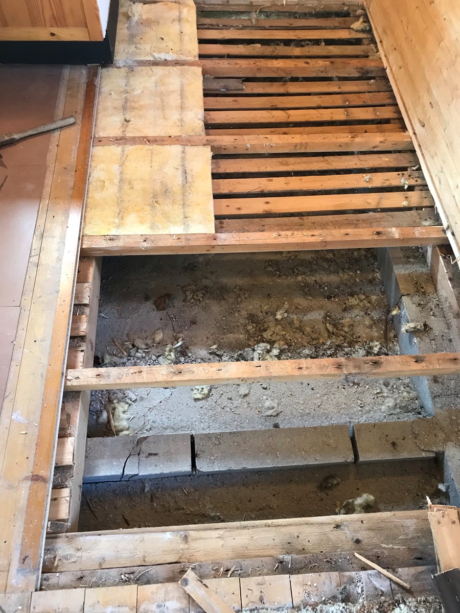

hermed endnu en spørgsmål om sommerhusgulve  Har fået mig et sommerhus årgang 67` hvor jeg har fundet det gamle plankegulv frem. Men det er jo lidt fodkoldt, så kiggede efter isoleringen. Herover kan i se opbygningen. Fundablokke og betongulv. Remmen er 100 x 100 tømmer og 50 x 50 strøer. Isoleringen er 50 mm.
Spørgsmålet er om det er muligt af tilføre yderlige isolering oven på betondækket fx Lecanødder til niveauet af fundablokkene så,der stadig er luft under isoleringen?
Eller er der andet der kan gøres? Jeg banker ikke betondækket op😉

kunne man evt. skrue en ekstra lægte under den eksisterende så der er plads til 100mm, understøttet med net eller eternitplade. Eller må der ikke gå isolering ned over remmem?
