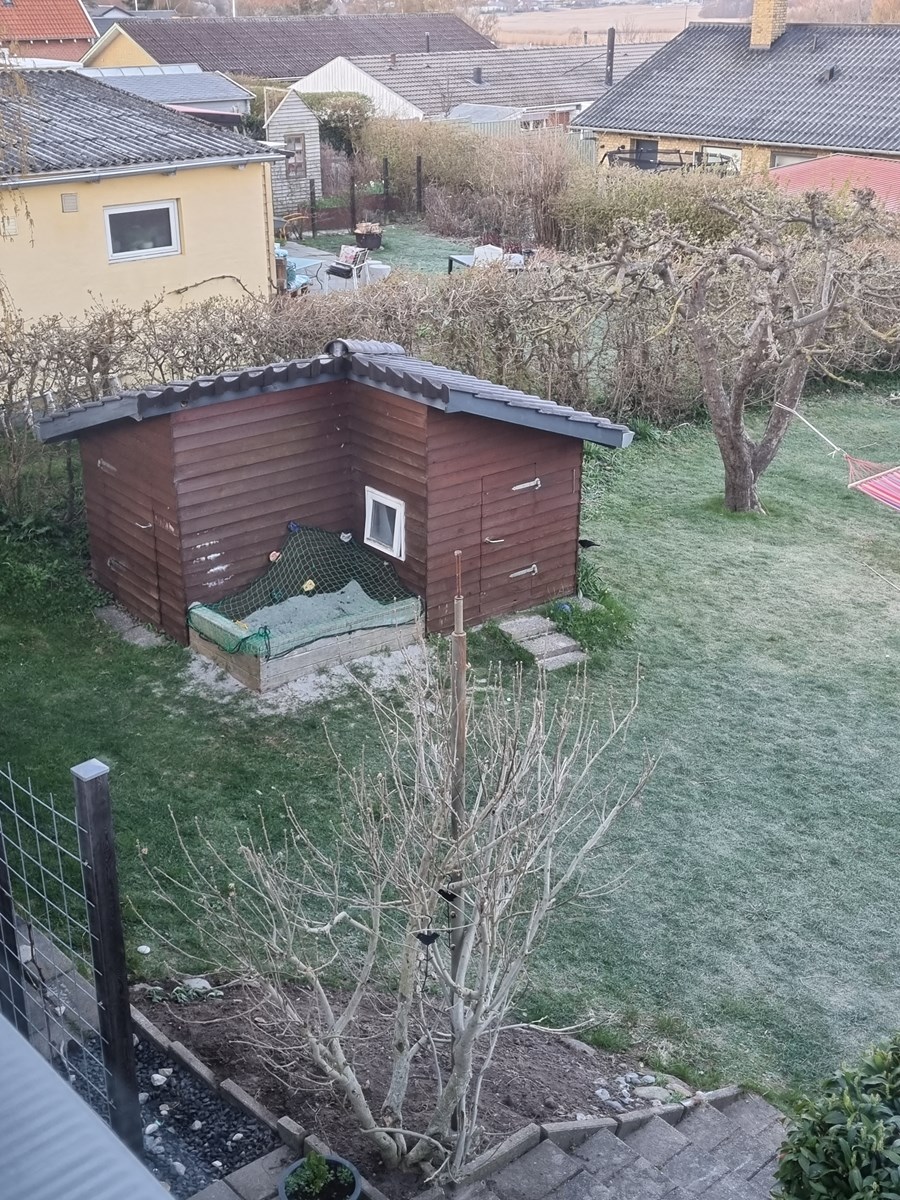

De stolper der skal stå på fliser, ville jeg fastgøre til et skur, de står op ad..
Jeg prøver at få taget et billede, der er måske lettere, end mit forsøg på at forklare🙂
sandkassen måler 150x100, platformen skulle stå over denne og ud over græsplænen

Du skal ikke forvente at dit skur kan klare det tværgående træk, så du skal have alle 4 stolper til selv at gribe fat i jorden (stolpespyd/stolper støbt ned).

Det der kan være tvivl om er holdbarheden af skuret. Det andet kan sagtens holde.
