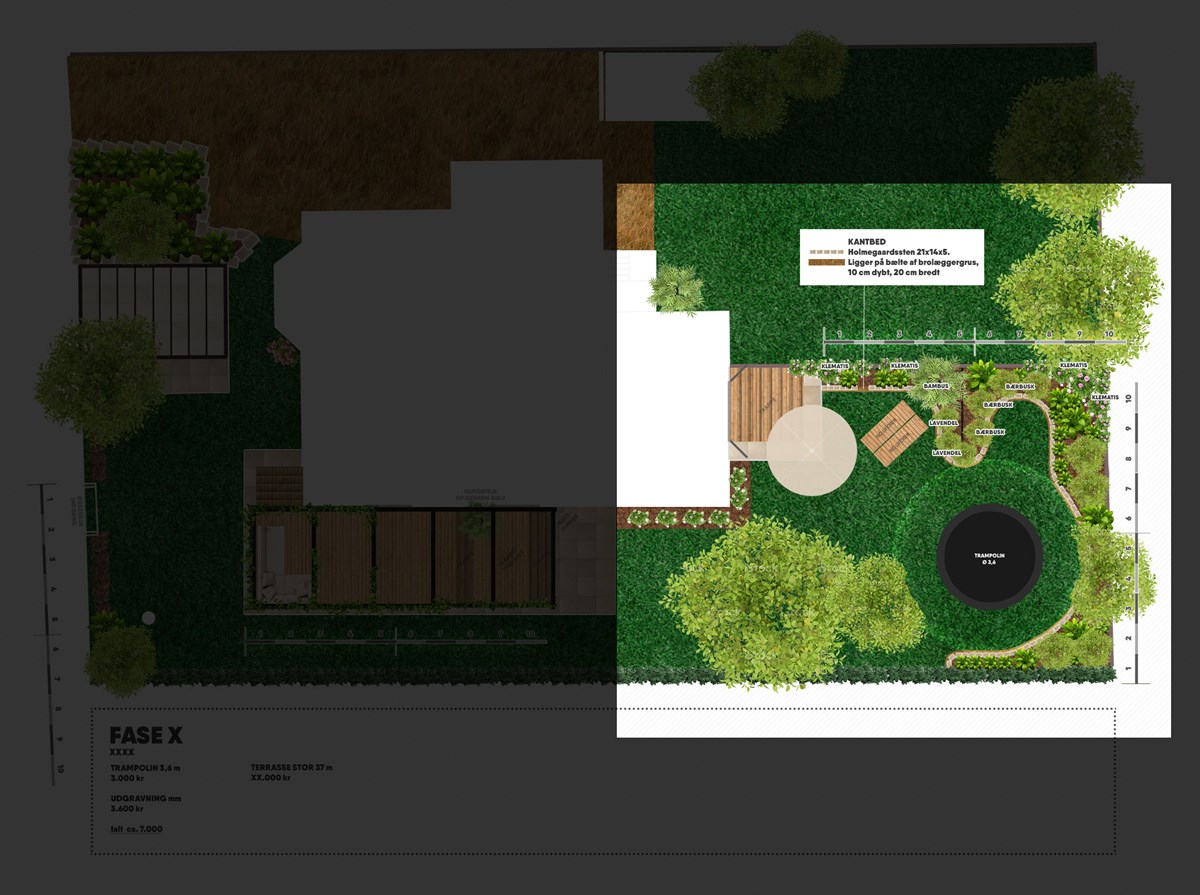

Jeg skal lave en ca. 30 meter langt kantbed med holmegaardssten (21x14x5).
Jeg er i tvivl om underlaget.
1. Tænkte at lægge dem på langs ovenpå brolæggergrus 10 cm dybt, 25 cm bredt. Så holder det ukrudtet på afstand med 6 cm grus på hver side af stenen. Derefter håndstampning med jordstamper.

Brolægger grus under stenene og så fugasand over stenene, det er normalt rækkefølgen. Men med kun 1 række fliser efter hinanden er fugesand unødvendig Men håndstamper ( brolæger jomfru ) kan godt bruges oven på fliser med forsigtighed. 1 enkelt flise synker nemt ved større stød.
Så lægger du brolægger grus op på siden at stenene og stamper det også. Derved har du givet græs og andet ukrudt de dårligste betingelser. Det betyder ikke at det er rent i årevis.
