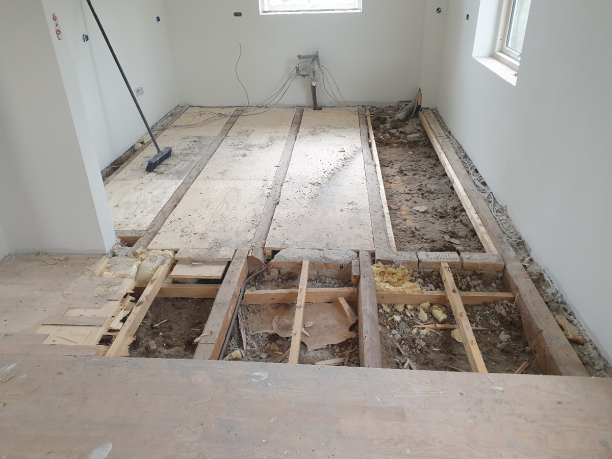

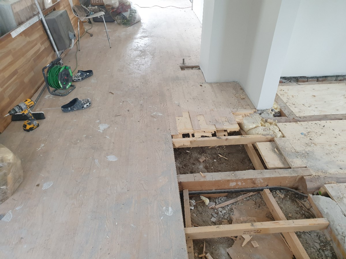

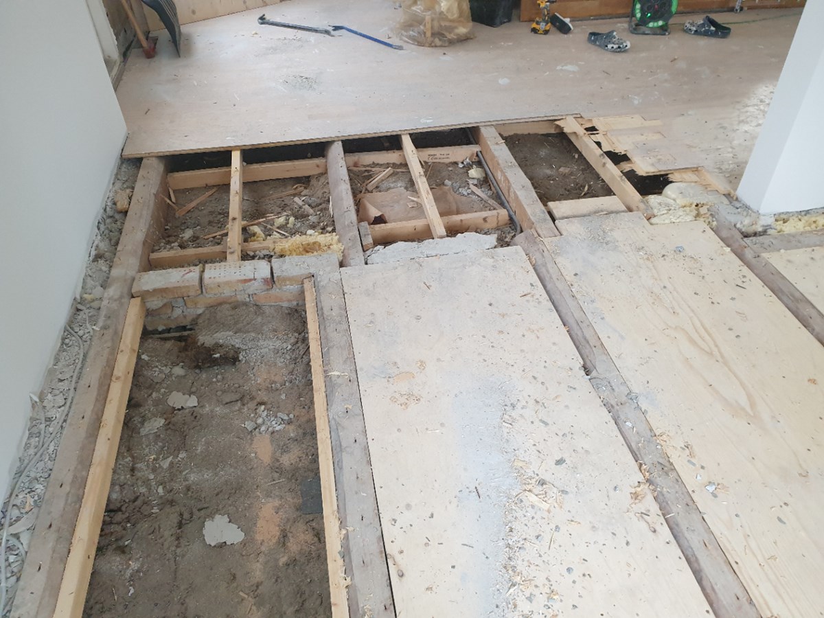

Jeg er godt i gang med at pille det gamle gulv op i stueetaget, så der kan gøres klar til gulvvarmeplader og massive træplanker. (Huset er fra 1954 med 1sal og opvarmet kælder)
Jeg har overordnet set udtænkt følgende fremgangsmåde:
1. Fjerne det gamle lamelgulv.
2. Lægge Novopan klimagulv (25mm spånplader til 20mm slanger)
3. Isætte Varmefordelingsplader
4. Isætte 20mm. Wavin Gulvvarmerør
5. Grå gulvpap (400 g/m²)
6. 22mm. massivt Ask plankegulv.
Spm 1: Er dette en fornuftig fremgangsmåde til projektet?

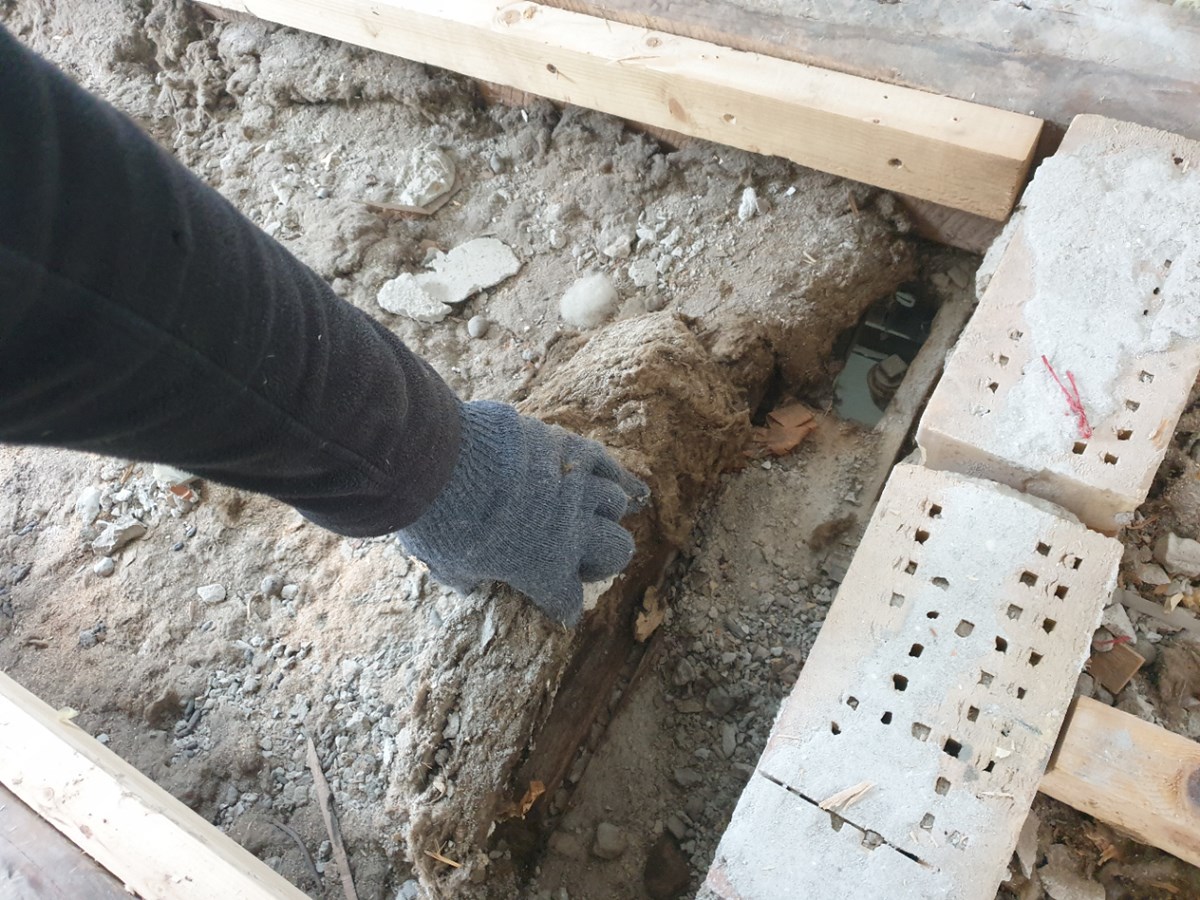

Spm 2: Isoleringen under gulvet er meget tyndt og syner gammelt. Bør det skiftes ud med ny 100-300mm. isolering?
