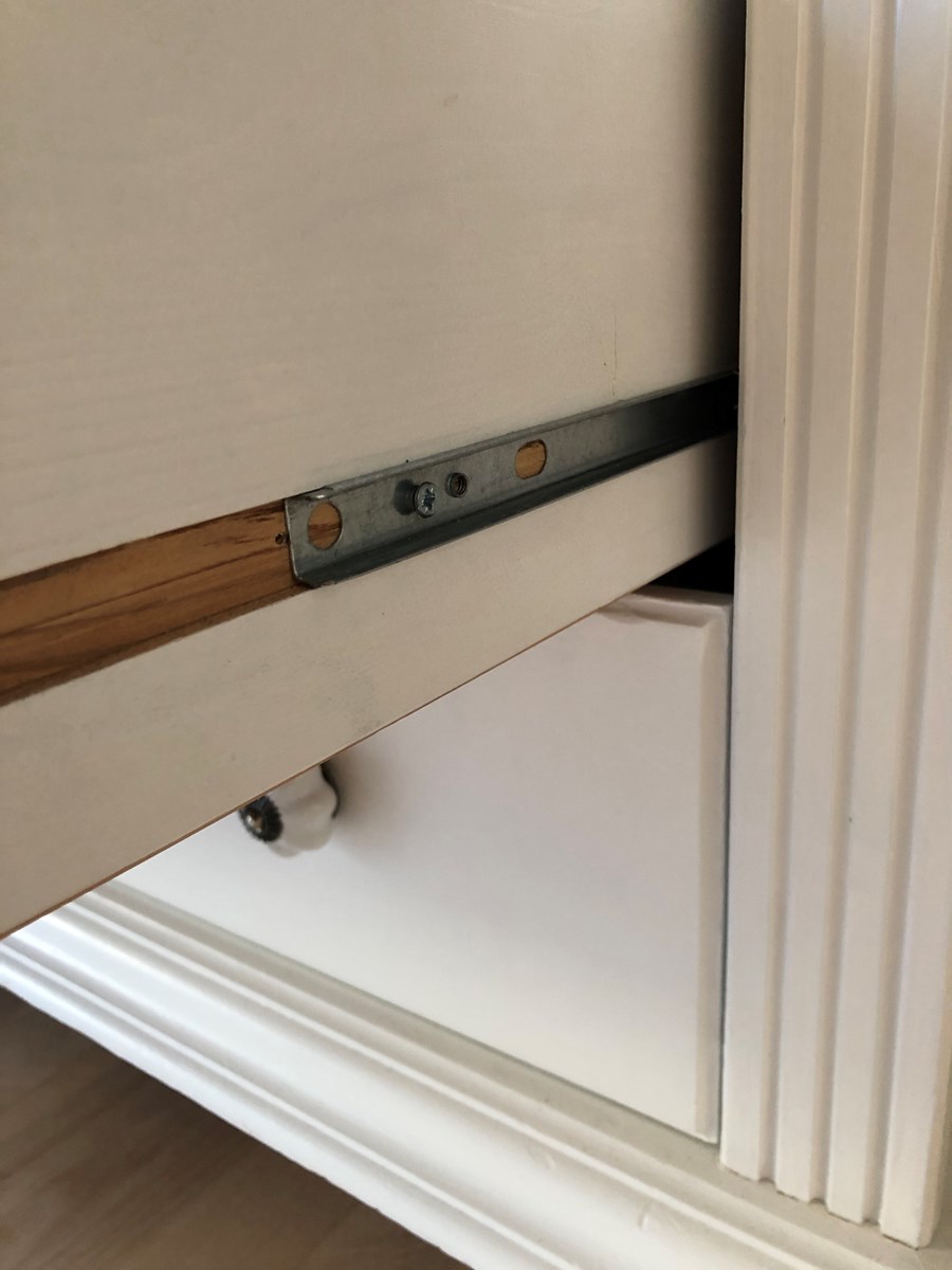

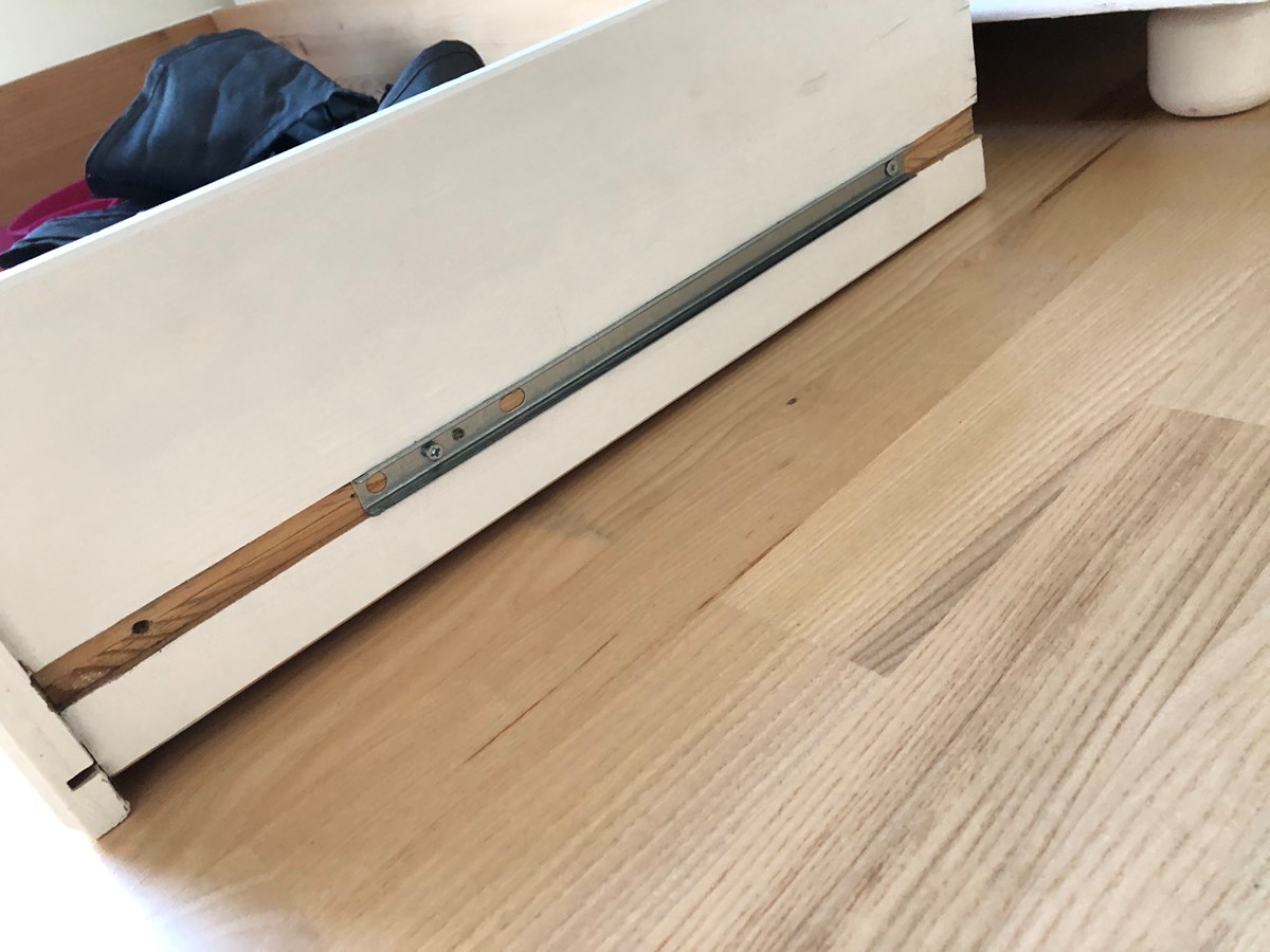

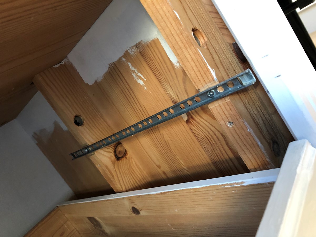

Hej alle
Jeg har et gammelt karlekammer skab med to store skuffer i. De er super fine, men selve skufferne sidder så dårligt på skinnerne at de hele tiden falder ud af
Jeg har prøvet at købe nogle plastic skinner der til, men uden held.
Er der nogen som har en ide til hvad jeg kan gøre?
På forhånd tak
Kan du ikke lave nogle lister af træ, som det oprindeligt har været, som passer ind i slidserne på dine skuffer.
For at få skufferne til at glide nemmere, træ mod træ, så kan du smøre/gnide stearin eller bivoks på listen.
Du kan også forsøge at skrue skinnerne af og lægge en skive under, hvorefter skruerne sættes i.
