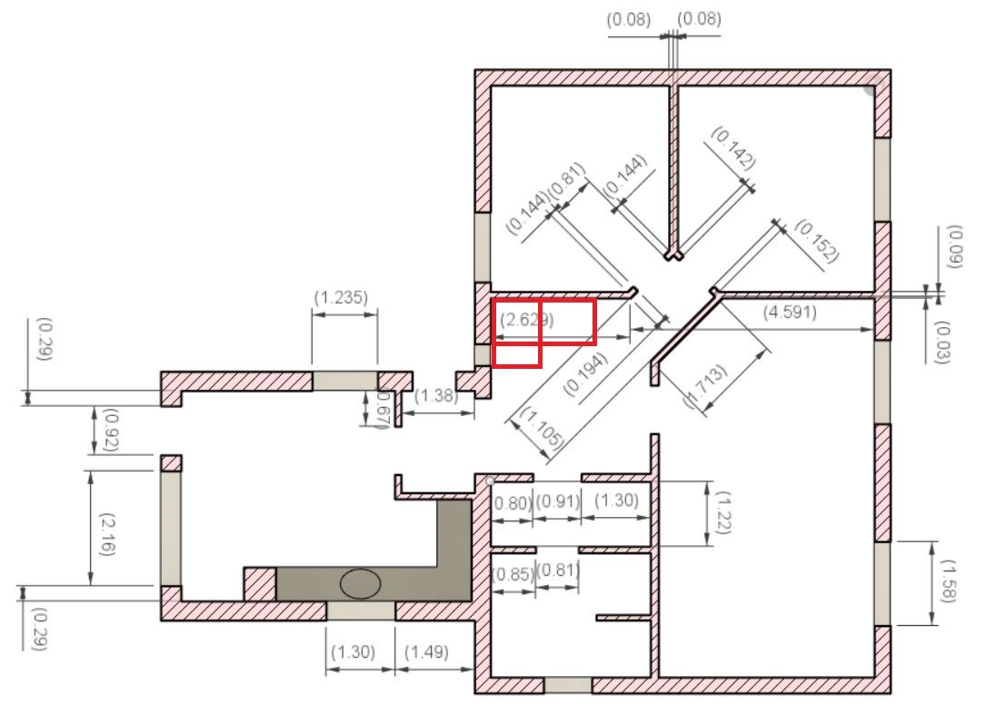

Jeg burde nok have delt et billede i mit første indlæg, men her får I et af plantegningen, med en fortegnet trappe af røde firkanter.
Min begrænsning er ikke en skillevæg, men den frie plads jeg skal have for at kunne komme ind i de to værelser for enden af gangen. Jeg vil nødig skulle bøje hovedet når jeg går under trappen, eller i det hele taget have følelsen af at jeg går uden om den.Efter at have kigget godt og grundig på forskellige trappe beregnere kan jeg dog se at det ikke går helt så galt som jeg selv havde forestillet mig.
Jeg havde troet at min tappe endte med en stigning på 55-60 grader, men med mine nuværende mål kan den blive 48 grader. Derudover har jeg kigget meget på det og besluttet at jeg kan øge hullet med 15 cm og sikkert stadig komme ind i værelserne uden at gå for meget udenom. Der er jo trods alt 235cm til loftet.
Så et ekstra trin ved gulvet og et lidt længere hul giver en stigning på 44 grader.
