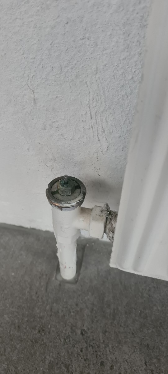

Men så er det jeg spørger om smart termostater fra evt salus kan sættes på de helt gamle radiatorer fra 70'erne med returventiler?
Tænker det ikke men gør dig selv en tjeneste skift de gamle returventiler.... de koster vel max 150 kr. stykket
ventilen ser sådan her ud :-) kan være mit spørgsmål bedre kan besvares
