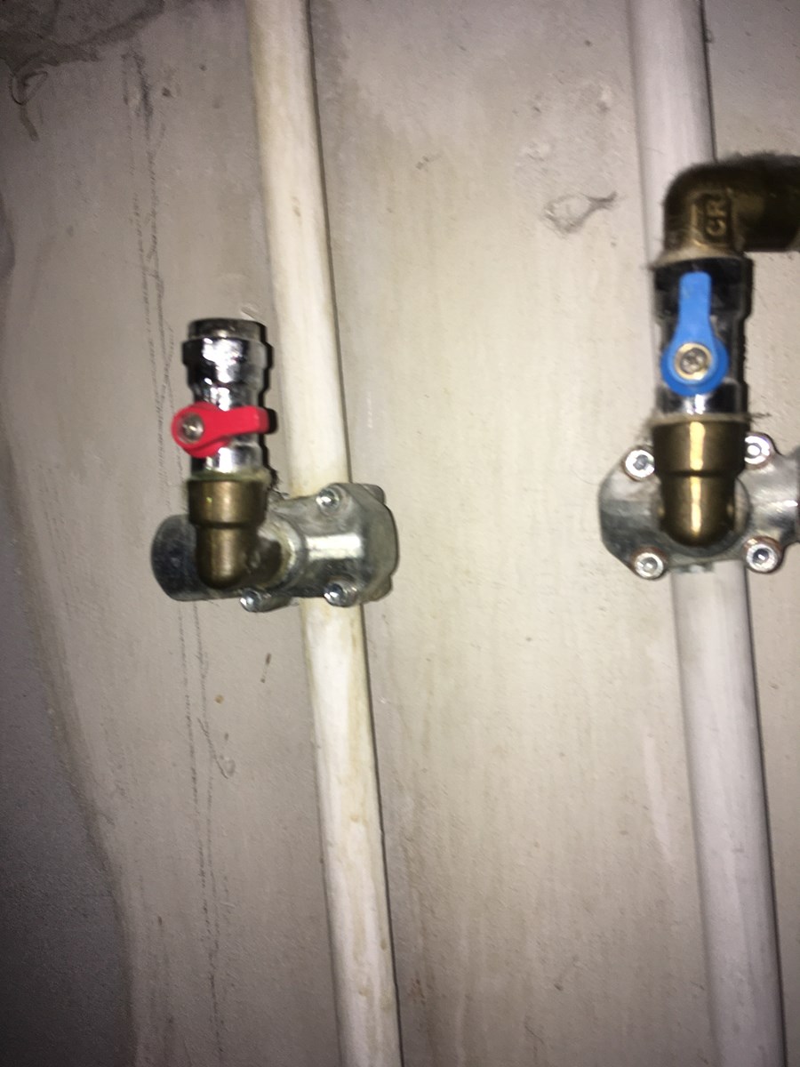

Kære forum,
Jeg vil høre, om det er mulig at ”fjerne” disse ”klodser” – dér man åbner og lukker det varme og kolde vand (se billede)? Der har tidligere været køkken i det værelse, men nu står de to ”klodser” bare og fylder i et meget lille værelse. Jeg håber, spørgsmålet giver mening.

Du kan umiddelbart skrue de 2 vinkler ud og erstatte med nogle propper. Det giver da lidt mere plads. ”Klodserne” ligner nogle anboringsbøjler. Et billede tager lidt mere lige for - og lidt mere tydelig, kan sikkert fortælle om der kan gøres mere.

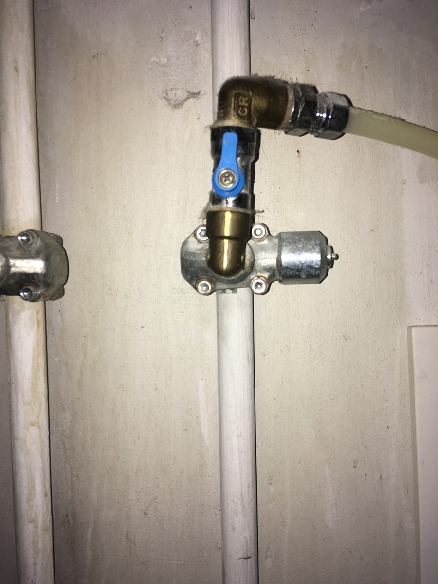

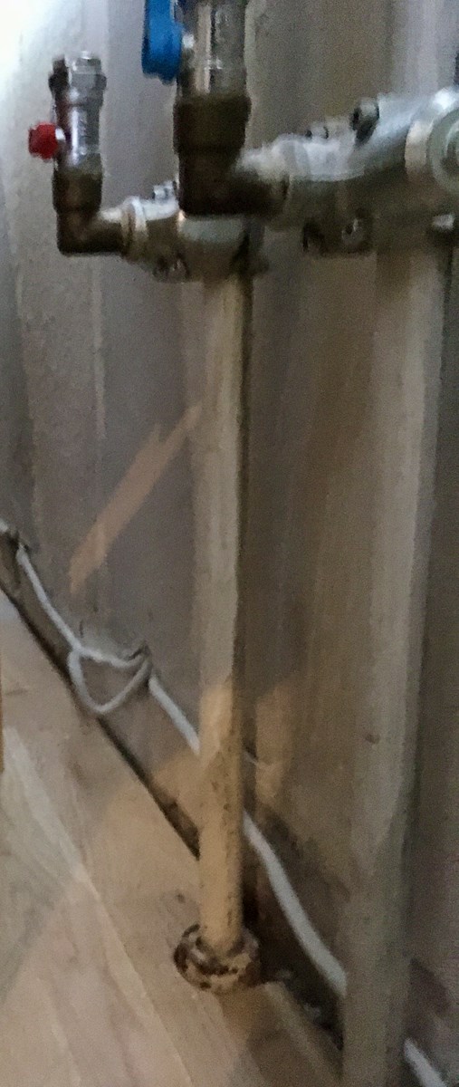

Hej Søren. Tak for dit svar! Det er svært at komme til at tage rigtig gode billeder, men har vedhæftet to ekstra, der måske kan hjælpe. Der er meget lidt plads i rummet, så hver en millimeter tæller!
Som Søren skriver er det anborings bøjler, de kan ikke fjernes, uden større indgreb.
Men du kan fjerne messingvinklen og erstatte den med en prop.

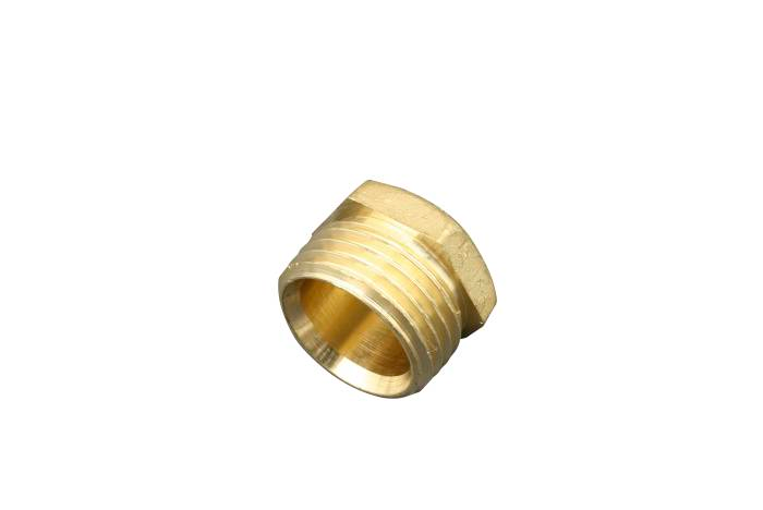

Eks sådan en messingprop som nok er noget af det som fylder mindst. ​Link til prop​​​
​Billede af Messingprop
Mange tak for jeres svar, Jens og Søren. Jeg tror det bliver sådan en messingprop i så fald!
