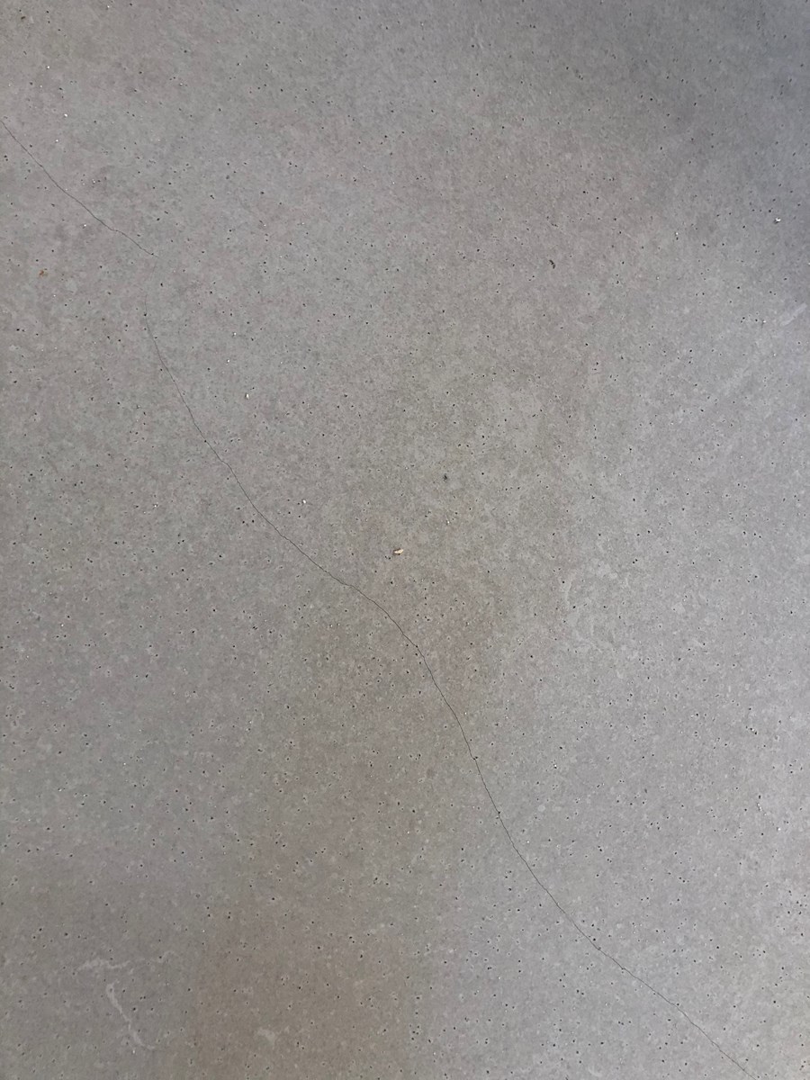

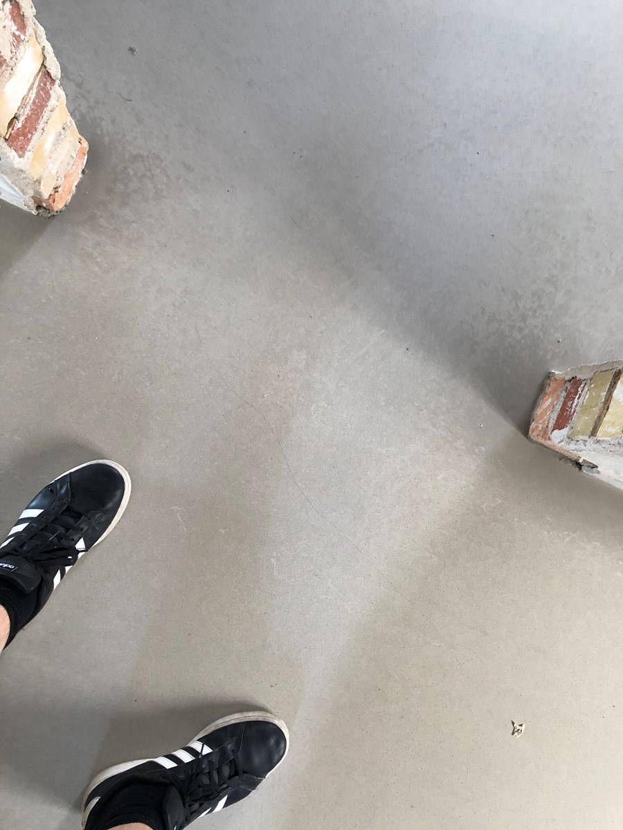

dette flydespartel med fibre blev lagt i mandag. Der er en del steder med revner som på billedet. Typisk med “udspring” fra dørhuller. Hvad tænker I?
At det måske er tørret for hurtigt...
Venlig hilsen
Knud
Svindrevner eller ustabilt underlag, hælder mest til det sidste hvis det er med fiber og vejledning ift blandingsforhold og  lagtykkelse er overholdt.
Var der primet på underlag?
/BOFH
BOFH skrev den 25-04-2021 15:24:46
/BOFH
 Hej. Det var et flydefirma der lagde det. Med primer og det hele.
