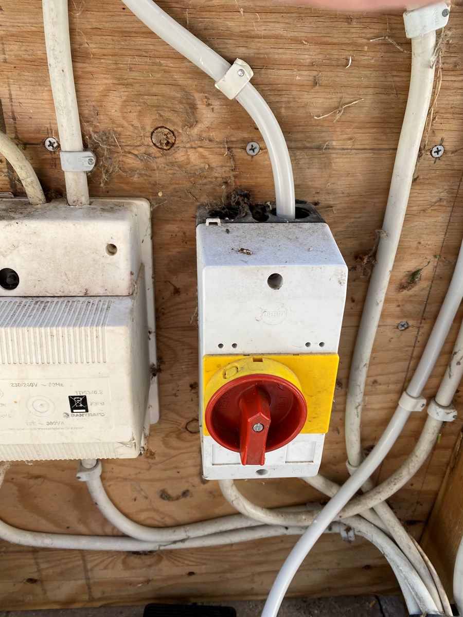

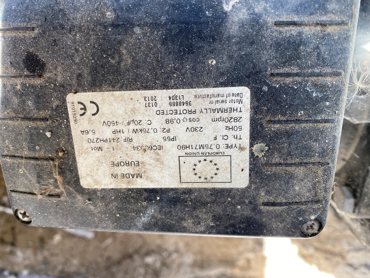

Har lagt billede ind af pumpe, varmepumpe og installation.

Er det den viste motor, som kobler ud, tyder det på overbelastning.
Du har tilsyneladende selv lavet installationen, som du ikke får nogen høj karakter for. Du mangler forskruninger i sikkerhedsafbryderen, bare for at nævne et eksempel.

Jeg har glemt forskruningen i den ene ende, korrekt 😖
Nu kobler den røde afbryde fra efter et stykke tid og spørgsmålet er om der er overbelastning.
Jeg skal nok have en elektriker ud, men skal han trække ekstra strøm,  skal pumpen kobles videre fra inverteren, skal der bare fejlsøges

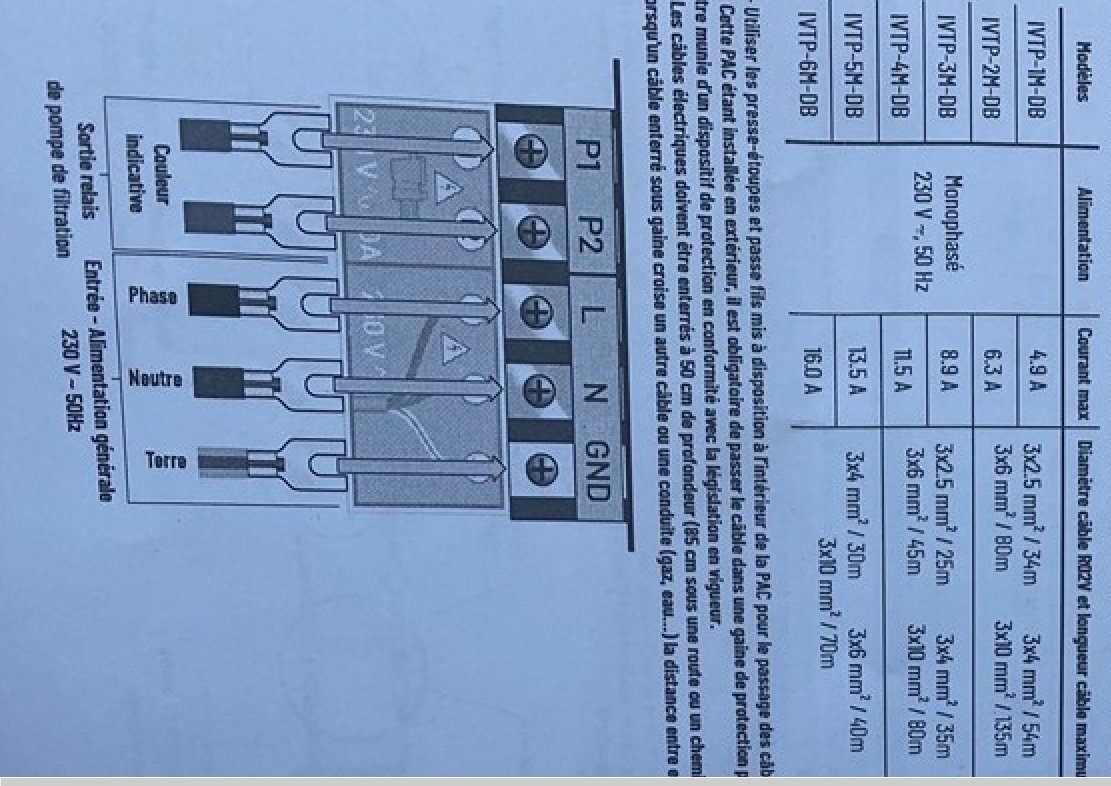

 Når du fortæller, at den røde afbryder kobler ud efter et stykke tid, tyder det på, at der er indbygget et motorværn, som er indstillet for lavt. Kan du ikke tage låget af, så det er til at se, hvad der er inden i? Der må være en motor mere end den, du har vist på dit billede. Jeg har forstørret billedet af tilslutningerne og kabeldimensionerne op.
