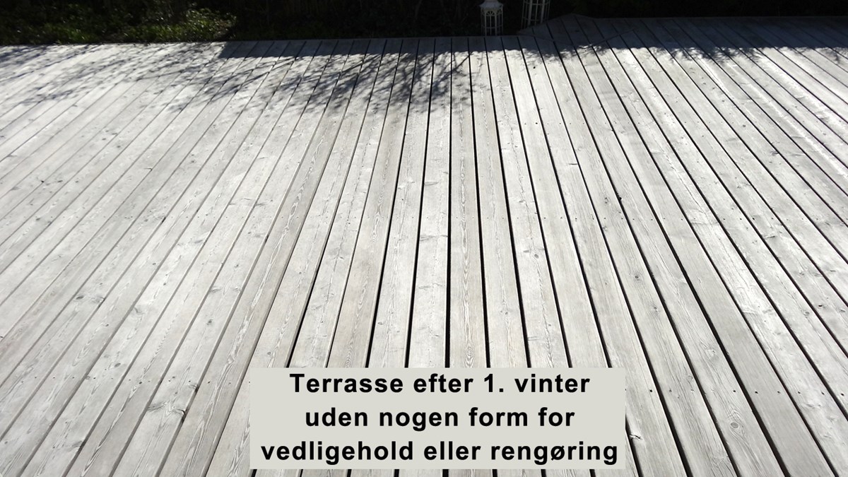

Hvis man vil have det sølvgrå look, kan jeg anbefale Sioo: https://farve-lak.dk/sioo-x-terrassebeskyttelse-trin-1
Eller den billigere udgave fra Bollerup Jensen: https://bollerup-jensen.dk/produkt-kategori/terrasse/page/2/
Man renser med deres terrasserens (indeholder kaliumhydroxid)
Dernæst træbehandling og til sidst træbeskyttelse.
Det er et stort arbejde, men det betaler sig.
Resultatet med Sioo, som har holdt i 8 år hos mig, kan ses i vedlagte foto.
Jeg er i færd med næste omgang nu med produkterne fra Bollerup.
PS - jeg har ingen private interesser i nogen af virksomhederne eller produkterne
