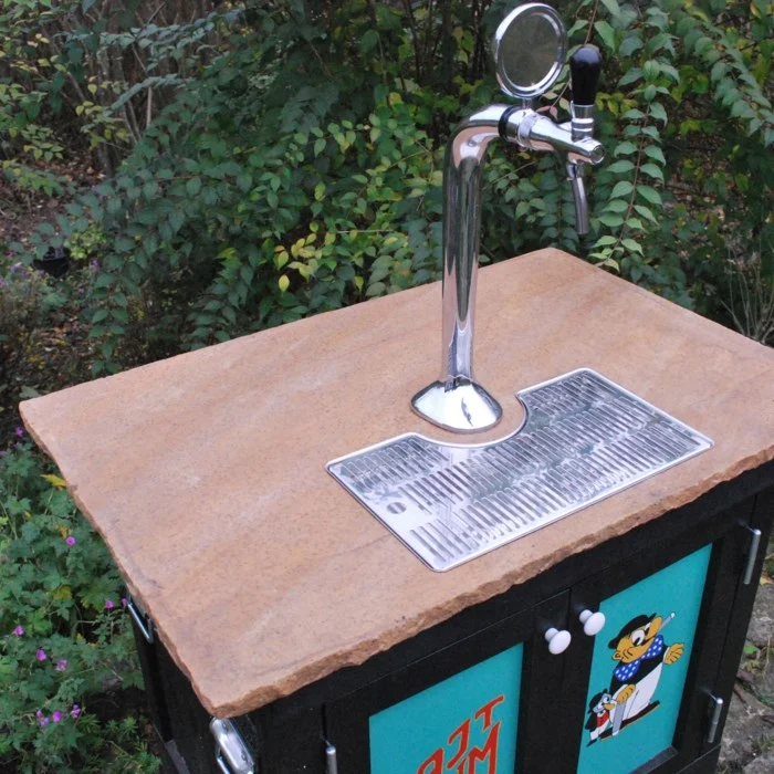

Det er pærelet. Senest har jeg brugt boret og fremgangsmåden til et fadølsanlæg i en sandstensplade, hvor tappetårnets gevind til fastgørelse på bordpladen også var Ø 50 mm. Slutresultatet passede perfekt.

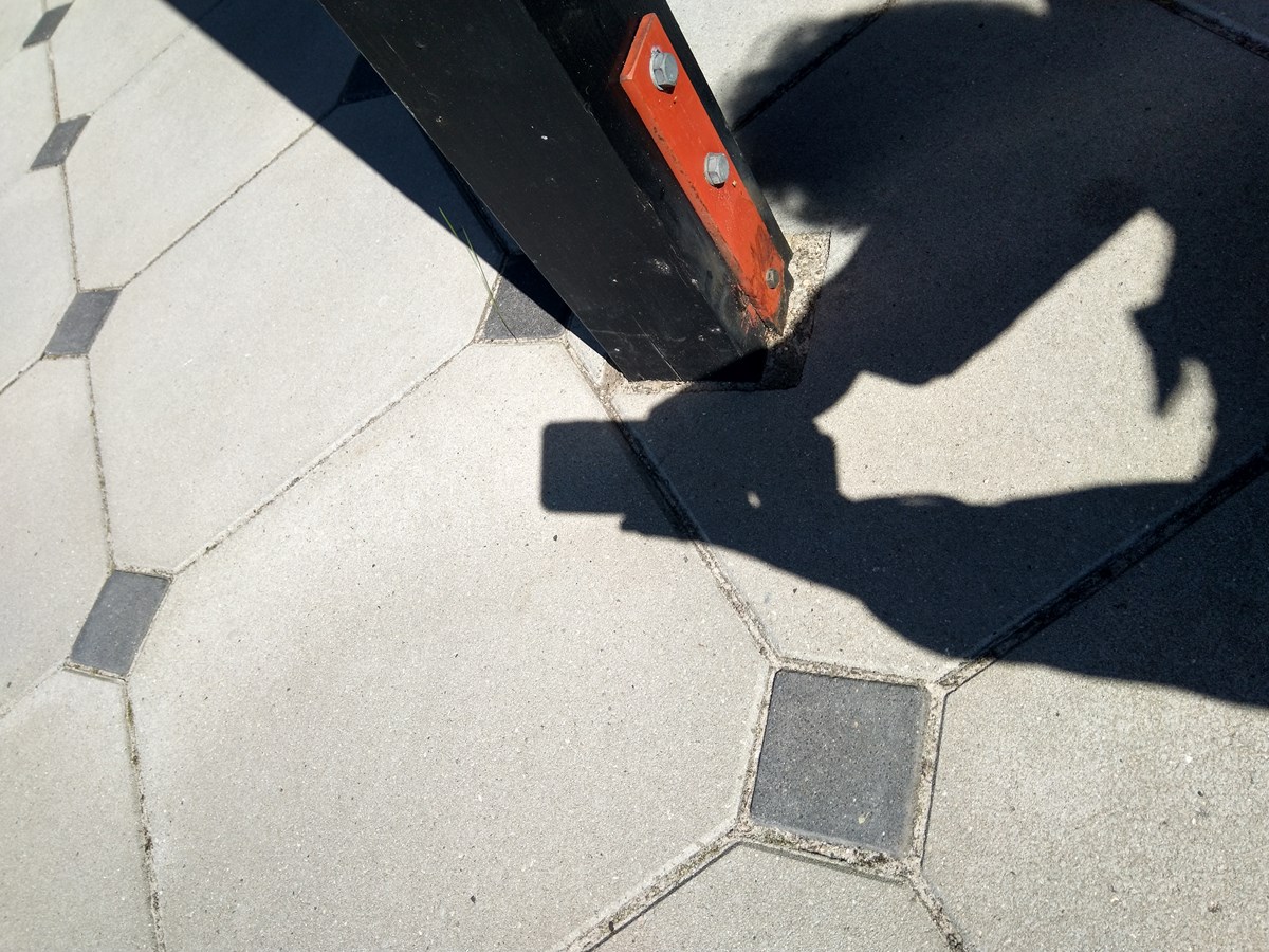

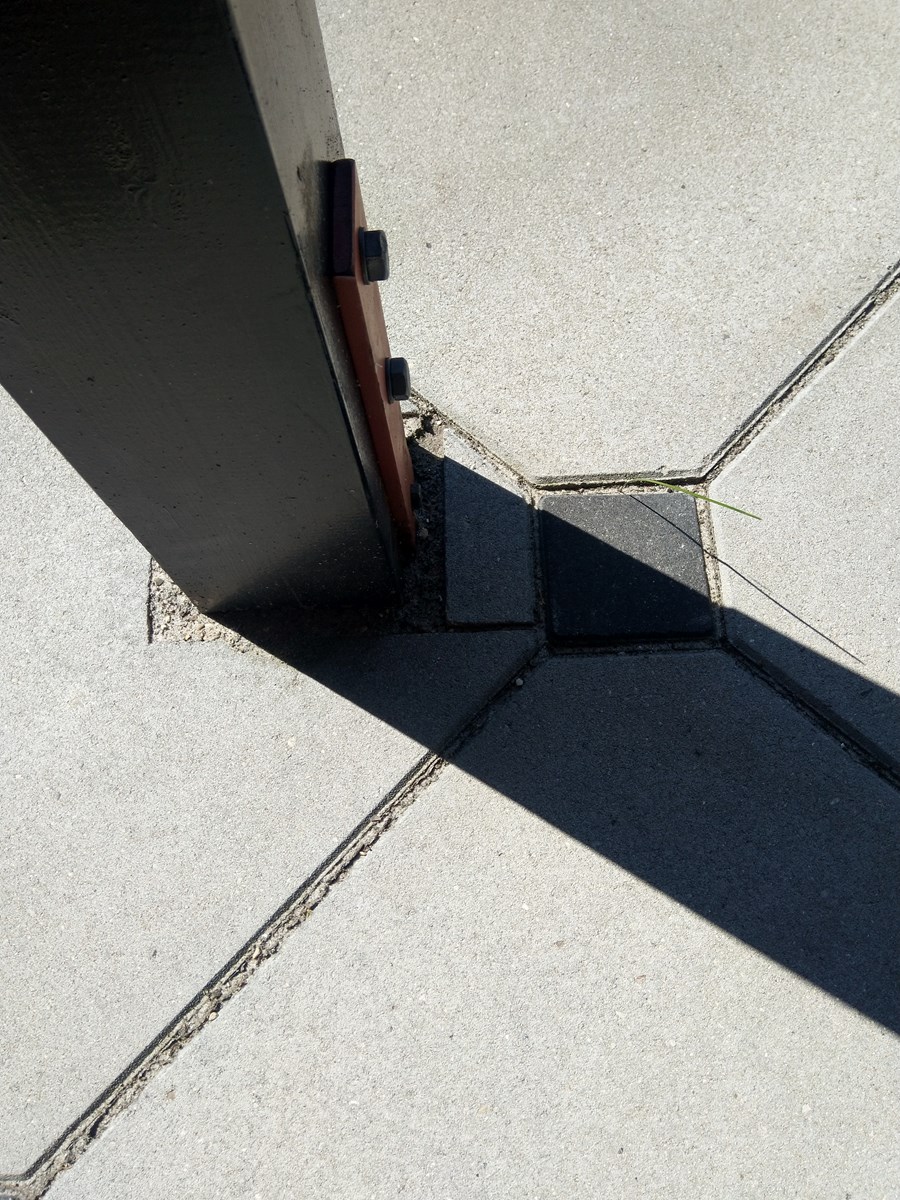

Det her er fra svigerforældrenes terrasse
