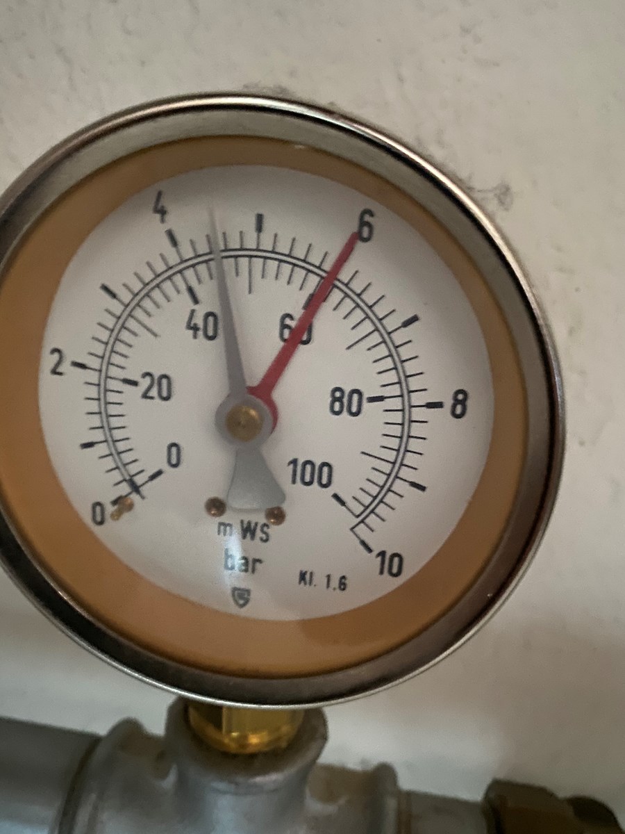

Du har et manometer siddende på fremløbsrøret fra fjernvarmen. Hvad viser det, og er der forskel hvis du lukker ventilen til højre for manometret?
Der sker ikke noget når jeg drejer på den. Jeg vedhæfter lige et billede af den.
Er du sikker på at alle ventilerne i skabet er lukket op? Når du lukker ventilen før manometret burde manometret vise trykket i returen til fjernvarmen, og med åben ventil trykket i fremløbet fra fjernvarmen. Der skal være forskel, normalt1-2 bar.
