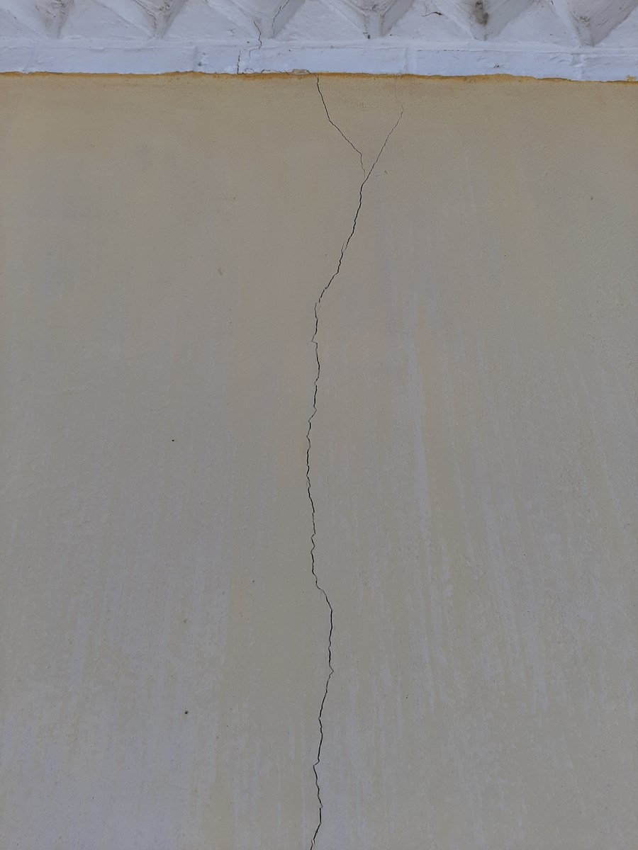

Jeg bor i et pudset hus fra 1800. Der er kommet et par revner (se billede) fra bund til top, som jeg vil reparere ved at sætte kamstål ind fra bund til top. Mit spørgsmål er:

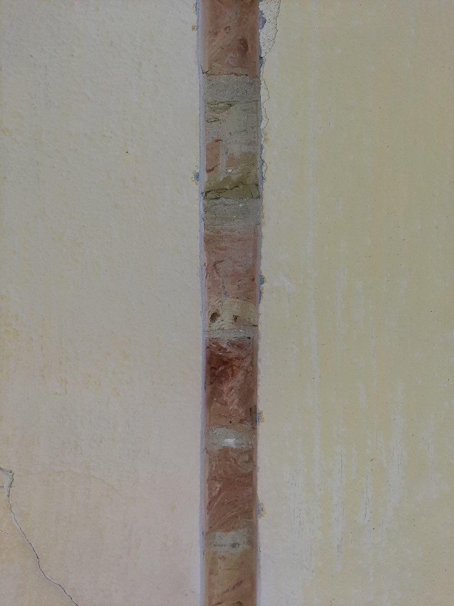

- Jeg ved fra en tidligere lodret udfræsning at der er sten og fuger bag pudsen (se billede), men da huset er pudset kan de jo ikke ses. Og jeg tvivler på de nødvendigvis er vandrette i et hus fra 1800.

Et hus fra 1800 bør repareres efter forskrifterne, og det er ikke kamstål. Du risikerer nye og værre revner.
