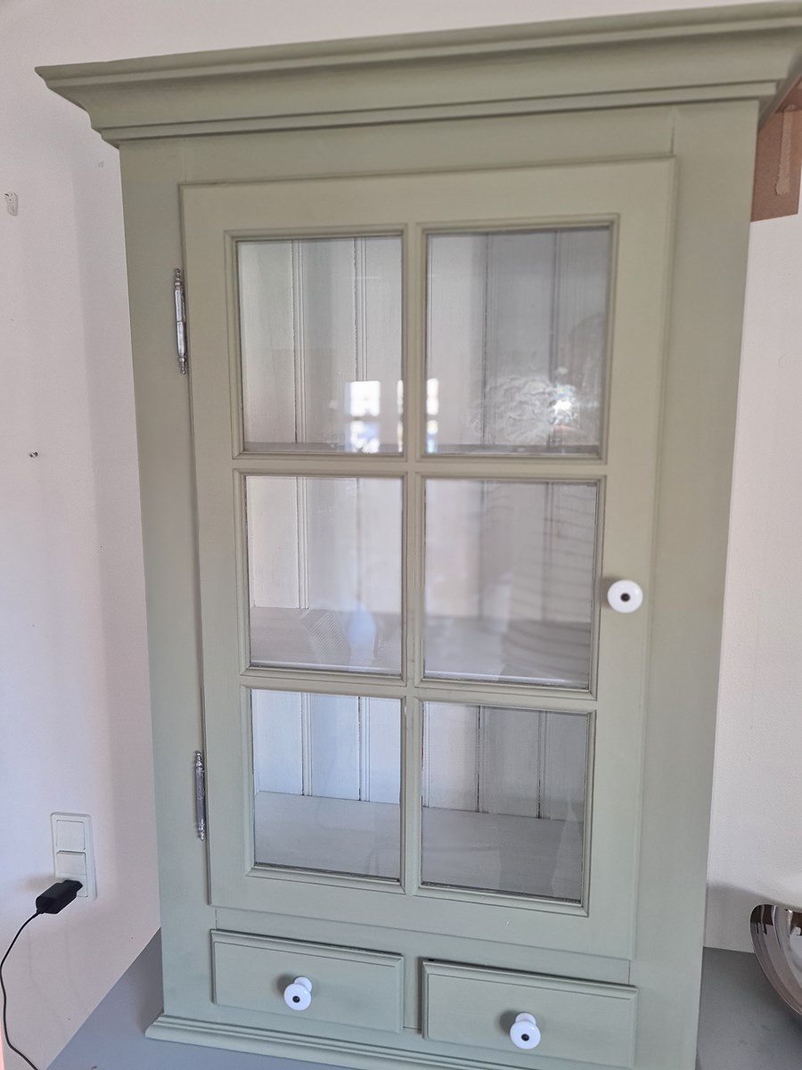

Vende skabslåge TRRA 1279 2770 23-04-2021 07:45 Nogen der ved om denne låge kan vendes? Ser ud til at beslaget er drevet ind i træet og sikret med stifter. Mvh Troels 12 svar 1 2 › » Følg tråden Annonce Annonce Annonce

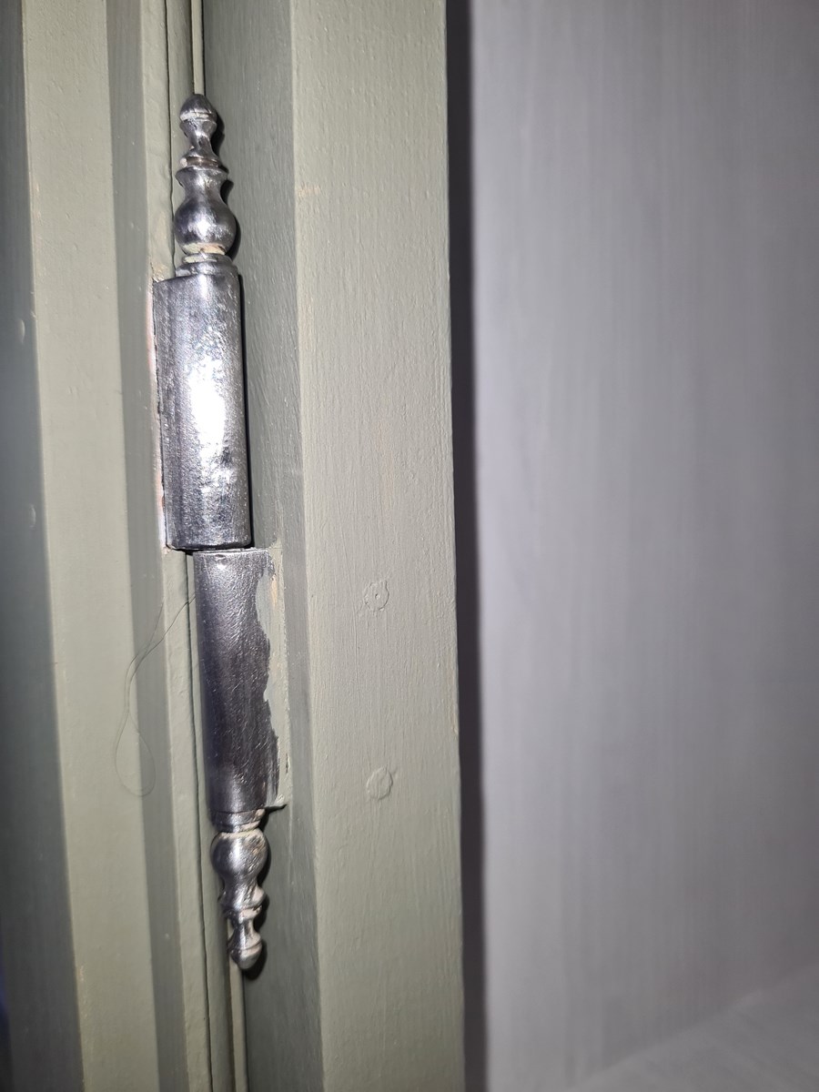

RasmusC 168 2200 23-04-2021 07:59 Skal bare lige forstå det rigtigt, du ønsker hængslerne over i den anden side? Jeg synes det er lidt svært at se ud fra billedet om de kan bruges i den anden side. Men uanset kommer det nok til at være svært at få dem løse uden at skulle lave lidt reparationsarbejde af træet efterfølgende.
TRRA Trådstarter 1279 2770 23-04-2021 08:09 Yep. Så lågen åbner til højre Mvh Troels LDS Tip Automatisk tip Altid lave priser hos Harald Nyborg! Se ugens bedste tilbud her
RasmusC 168 2200 23-04-2021 08:21 Det minder lidt om de her hængsler.https://genbyg.dk/vvs-koekken/brugt-koekken/haengsler-til-koekkenskabe-og-lager/79925/indstikshaengsel-med-berlinerknop-venstrehaengt?gclid=Cj0KCQjwvYSEBhDjARIsAJMn0ljk-WBOh4fqx4Z_DsmfdjXoWB1InmZtcxE5kPuLuhugSNA2XK-c-zAaAqCAEALw_wcBJeg tror ikke at de kan vendes, men du kan muligvis finde hængsler der ligner bare i en højrehængt model. Vil tro du kan få de gamle hængsler af ved at bore de små søm/stifter ud. Men det er nok lidt noget pillearbejde.
ev elmand 27037 7480 23-04-2021 08:22 Det er den allerdårligste type hængsler hvis man har tænkt sig at vende lågen. Som du selv nævner så er det et fladt stykke ind i træet og så 2 stifter igennem. Hvis man ser meget nøje efter så ses 2 mærker i træet ud for nederste hængsel, det er stifternes placeringJeg har en gang forsøgt at rette sådan et hængsel. Det flækkede træet og blev noget rigtig skidt. Har nogen samlet det, kan det skilles ad. Samles igen ? ?m.v.h. Erik
Rantzau 3905 23-04-2021 08:39 Lågen er hængslet med såkaldte indstikshængsler. De kan skiftes med det er bøvlet. Du må aldrig forsøge at vride eller rette hængslerne sideværts. Så ender du med at træet flækker som Erik har oplevet.Med en kraftig smal spidstangtang kan du trække stifterne ud. Det efterlader mærker i træværket som senere skal repareres. Alternativt kan du slå stifterne gennem træet med en dorn hvis de er genstridige. Husk underlag så træet ikke flækker på bagsiden.Hængslerne sidder stadig fast, men kan trækkes ud. Vrik hængslerne forsigtigt i træets åreretning så det ikke flækker for at hjælpe lidt på vej. Det efterlader også mærker, men kan repareres.Inden du går i gang, bør du finde nye højrehængte indstikshængsler i samme stil. Dem har Genbyg på Amager og Ordrup Værktøjmagasin på lager. Denne bruger er slettet og ikke længere aktiv. LDS Tip Automatisk tip Altid lave priser hos Harald Nyborg! Se ugens bedste tilbud her Annonce
RasmusC 168 2200 23-04-2021 08:41 Rantzau skrev den 23-04-2021 08:39:14Lågen er hængslet med såkaldte indstikshængsler. De kan skiftes med det er bøvlet. Du må aldrig forsøge at vride eller rette hængslerne sideværts. Så ender du med at træet flækker som Erik har oplevet.Med en kraftig smal spidstangtang kan du trække stifterne ud. Det efterlader mærker i træværket som senere skal repareres. Alternativt kan du slå stifterne gennem træet med en dorn hvis de er genstridige. Husk underlag så træet ikke flækker på bagsiden.Hængslerne sidder stadig fast, men kan trækkes ud. Vrik hængslerne forsigtigt i træets åreretning så det ikke flækker for at hjælpe lidt på vej.Inden du går i gang, bør du finde nye højrehængte indstikshængsler i samme stil. Dem har Genbyg på Amager og Ordrup Værktøjmagasin på lager. Muligvis disse Troels?https://genbyg.dk/vvs-koekken/brugt-koekken/haengsler-til-koekkenskabe-og-lager/74473/indstikshaengsel-lille-hoejrehaengt
Rantzau 3905 23-04-2021 08:52 Til montering af indstikhængsler på modsatte side anvendes en lyremejsel inden hængslerne drives på plads. Denne bruger er slettet og ikke længere aktiv.

Jens J. 890 3500 23-04-2021 09:43 Hvad med bare at fræse 2 riller med en overfræser i stedet for at mejsle det ud med et gammeldags specialværktøj man 99,99 % sikkert ikke har i sin værktøjskasse ? Hilsen Jens J."Køb billigt og græd mange gange, eller køb kvalitet og græd én gang"
