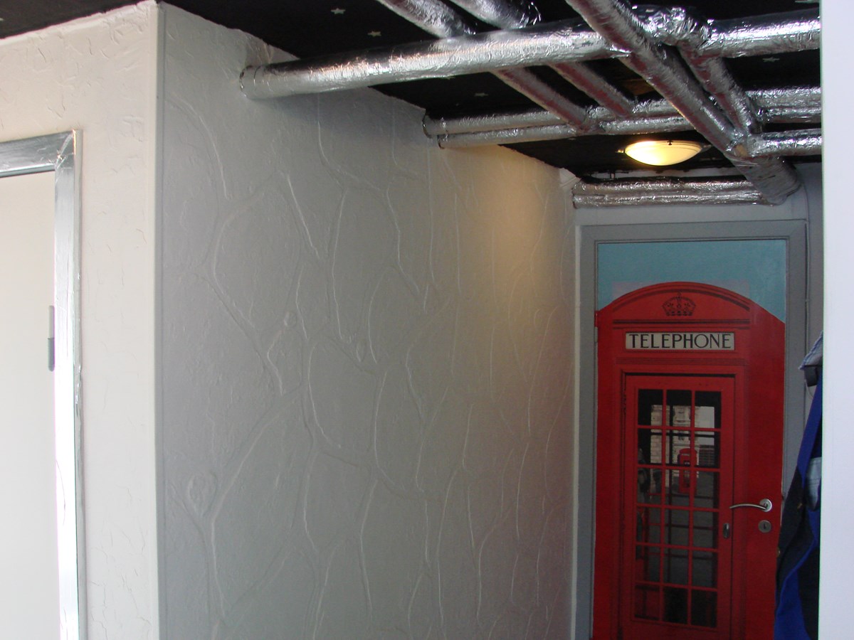

Jeg har spartlet en væg i vores kælder hvor der sidder bodegaplader.
Det skulle være midlertidigt, fordi jeg havde planer om at vælte den væg senere (det er dog aldrig blevet til noget) så jeg brugte hvad jeg havde i forvejen.
Jeg brugte helt almindelig sandspartel medium, og havde først rullet væggen over med en rest vægmaling (igen fordi jeg regnede med at vælte væggen). Nu handlede det ikke om at lave den pæn glat, tværtimod så prøvede jeg at lave den som kampesten. Det lykkedes sådan nogenlunde, men hjemmestyret nedlagde forbud mod at jeg også malede væggen som sten, så den endte med at lag hvid maling
Er du iøvrigt sikker på det med at de er limet. Der var også fyldt med dem i vores nuværende hos da vi købte det i 2015. De sad fast med nogle dykkersøm, men sømmene var strategisk placeret i de sorte riller hvilket gjorde dem næsten fuldstændig usynlige. Det var først da brækjernet kom igang at vi reelt kunne se hvor de sad fast

Jeg lavede det for 3 (måske 4) år siden.
Det sidder stadig fint, dog med den lille finesse at et par af pladerne har sluppet underlaget da jeg borede i gennem væggen til noget strøm
