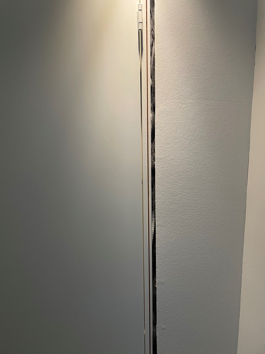

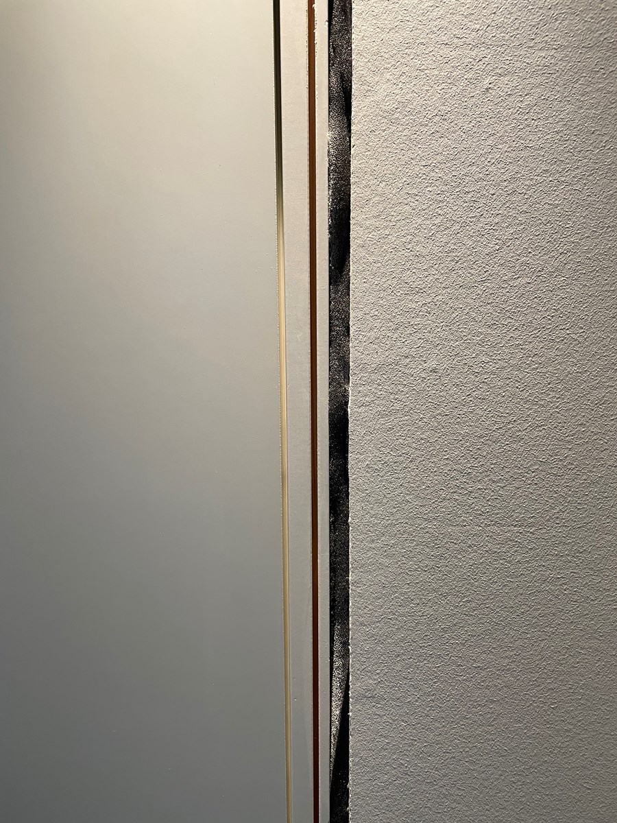

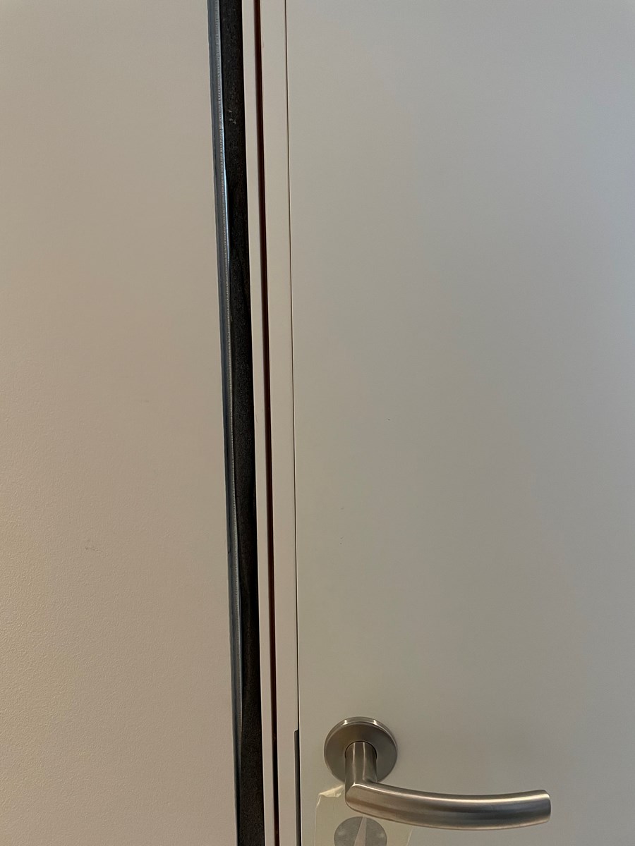

Jeg har forsøgt mig for første gang med at sætte dør og karm i en indevæg. Den går dog på karmen i samme side som grebet sidder. Som det kan ses på billederne så er der mere luft i siden med hængslerne.
Jeg har prøvet at spænde karmskruerne for at "trække" karmen breddere men da jeg ikke er sikker på at det er måden at gøre det på så har jeg også været lidt tilbageholdende.
Så hvad gør jeg så min nye dør ikke går på i siden?
