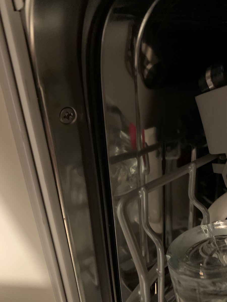

Jeg har en Bosch opvaskemaskine i mit køkken som jeg skal have afmonteret i forbindelse med flytning. Den sidder pænt godt fast synes jeg.
Nogen der ved om de er fastgjort med noget specielt? Som f.eks. skruer i siden der går ind i skabet? Jeg har vedhæftet et par billeder af de skruer jeg tror det kan være
Normalt er opvaskemaskiner ikke fastgjort til skabene, men prøv at sænke maskinen ved at skrue fødderne lidt op så den ikke støder mod bordpladen. Så burde den være til at trække ud.
Har prøvet at frigøre den fra toppen ved at sænke, men den sidder bare fast   Derfor tænkte jeg at den måske kunne være sat fast til skabe eller lignende
Min Siemens opvasker skal være skruet fast. Ellers vipper den meget let. Der sidder en vinkelskinne i begge sider - altså ikke som på din maskine.
Prøv med f.eks. et stykke hård plast om du kan finde skruer mellem maskine og køkkenskab.
Jeg er ret sikker på at den skrue du netop har på billedet går ud i siden. Så prøv at skrue den af og en tilsvarende i den anden side. Der kan også være skruer opad.
Skulle det vise sig ikke at være tilfældet så skruer du den bare i igen.
Den er helt sikkert skruet fast i siden min ser akkurat ligesådan ud og den skulle og skrues netop hvor du viser på billedet
