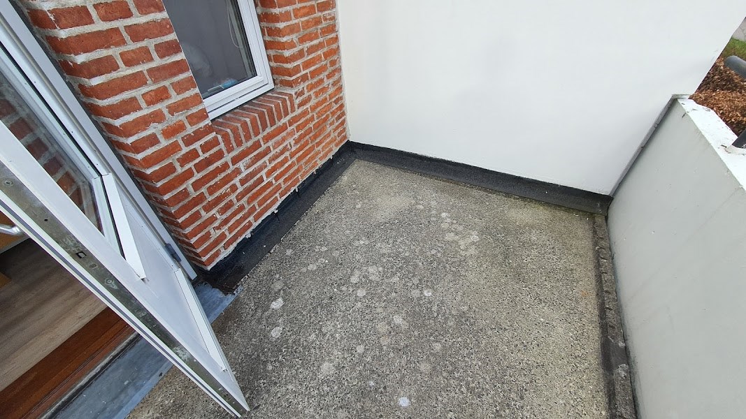

Hej.
Vi skal til at renovere vores beton altan, og udover at der skal laves noget murer arbejde (afskalninger) og ny inddækning langs mur (evt. blik), så vil vi gerne overflade behandle betondækket for at beskytte mod vind og vejr. Siderne trænger også til en omgang maling.
Vi er blevet foreslået at male betondæk med epoxy maling ovenpå for at der ikke trænger vand igennem og en åndbar maling nedenunder, for at betonen stadigvæk kan ånde.
Men hvad er jeres erfaringer med dette?
Hvilken maling vil I anbefale til både dæk og sider? og hvilken fremgangsmåde vil I anbefale?
Andre forslag modtages gerne, da vi er ret nye i gør-det-selv.
Mvh Sandra

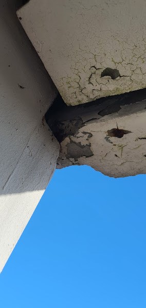

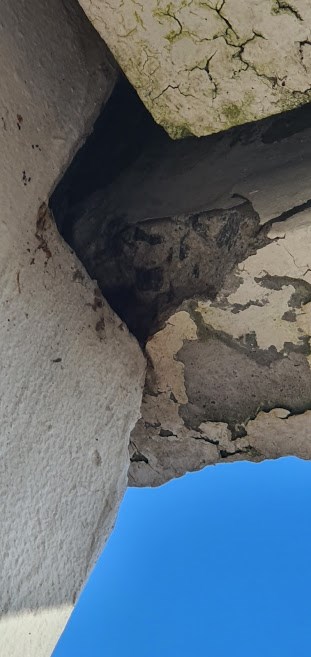

Hvis jeg var dig, ville jeg nok få mureren til at se på de dragere, der bærer altanen. Det er lidt utydeligt, men det ser ud som tæring ved husmuren, hvor den stikker ind. Sammen brud ville være katastrofe.
Frisk skrev den 22-04-2021 10:33:35
 Vi har haft en murer ude for at kigge på diverse ting på altanen og han mente ikke der var noget alarmerende.. men hvor er det du mener du kan se tæring som skal undersøges?
Jeg har nemlig selv været i tvivl om det var noget alvorligt og derfor han var ude og kigge, men måske vi bør få en second opinion fra en byggesagkyndig?
Det sidste foto ligner en drager. Den sikreste kontrol, er at lade mureren hugge ud i muren omkring een eller to drager.
Frisk skrev den 22-04-2021 22:16:24
 Tak for input. Der er vist ingen bærende drager i stykket der på nederste billede så vidt jeg ved. De sidder længere inde :)
Men jeg må se på det igen og hører hvad mureren tænker..
