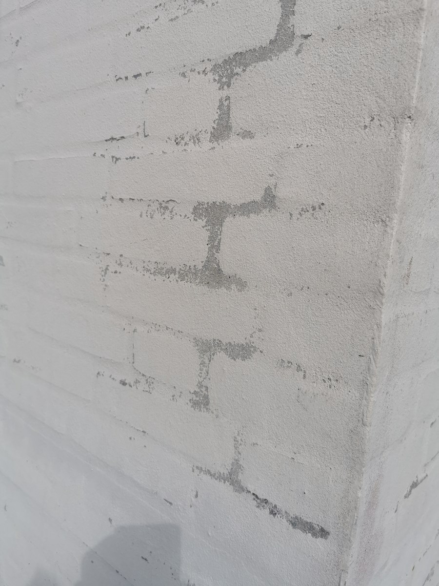

Mit hus fra 2001 trænger til at blive malet.
Huset er filtset og malet hvidt, nok kun een gang.
Det meste ser faktisk ret godt ud, mens der på sydfacaden er nogle områder med lidt afskalning.. primært fugerne der er afskallede, og det er kun det yderste farvede lagt, ikke filtsningen som sådan der er stået af.
Jeg vil gerne have malet huset her i denne sommer, men dels med hvilken maling (og jeg ved ikke hvad huset oprindeligt er malet med af maling), dels skal jeg have afranset inden malingen men hvordan er bedst?

Fjerne malingen komplet er vist kun muligt med en sandblæsning, hvilket jeg godt nok helst ikke vil ud i...
Hvordan med at rense grundigt af med en højtryksrenser, børstning med en stiv børste (nok en stål børste) en afvaskning og en afsluttende silikat maling, hvad er ods for at det vil gå godt??
Billederne viser det faktisk værre end det generelle indtryk da de er fra de værste steder.....
MVH Njord

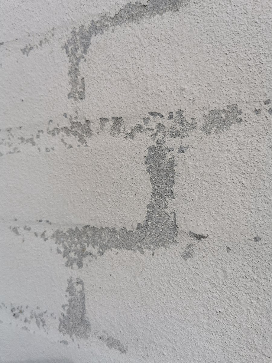

Jeg supplerer lige med et par billeder der viser at det primært er i fugerne der sker en afskalning.
MVH Njord
Jeg vil altid råde til at starte med den mindst risikable fremgangsmåde, altså sæbe og en stiv børste dog ikke stålbørste.
Det er meget logisk at afskalning sker i fugerne for de vil typisk være mere åbne for diffusion end dine sten. Så hvis der bare er moderat fugt så kommer den ud gennem fugerne og der skaller det af.
Men det ender det samme sted. Du skal have malingen af så huset kan ånde. Ihvertfald i fugerne.
Derefter skal du male med noget diffusionsåbent altså enten silikone (hvis der stadig er plastikmaling på sten) eller silikat hvis du har blank mur.
Højtryksrenser eller sandblæsning er meget fristende men det vil nok medføre at du skal lave vandskuringen på ny...
Ask
En lille opfølgning omkring min facade maling.
Jeg har kontaktet "MalGodt" for at høre deres mening og råd.
De vurderer ud fra billeder og placeringen af det afskallede det formodentligt stammer fra en ikke fuldstændig tør mul da der er blevet malet.
Råddet er at afslibe de afskallede områder med børste og slibepapir. Lade huset tørre rigtig godt igennem og vente med at lave yderligere før til sensommer / tidligt efteråret. Her at grunde de rå områder og ellers male hele facaden med en Silikonemaling og de foreslår denne https://www.malgodt.dk/udendors-maling/facademaling .
Det virker i min optik som en rimelig løsning og er også ret tæt på hvad jeg har set andre steder, dog er ideen med at vente med malingen af hele huset er helt til hen sidst på sommeren ny for mig. Men lyder da fornuftig.
Så nu venter jeg på en dag med tørvejr og vil rense lidt ned, og ellers vente på den gode tørre, varme solrige, sommer vi alle håber at få....
