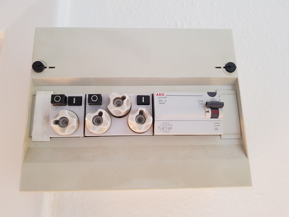

Jeg har en eltavle i min lejlighed. Den er pludselig begyndt at summe indimellem. Lyden minder om en mobil med vibrator på et bord og kommer umiddelbart uregelmæssigt. Lyden vækker mig om natten så jeg skal derfor have det stoppet. Men ER det fra eltavlen lyden kommer og hvad kunne det isåfald betyde? Jeg har ikke ændret noget i mit strømforbrug eller el-udtag osv på det seneste.

En løs forbindelse. Skruerne i sikringer eller fejlstrømsrelæ skal efterspændes.
Prøv at udkoble HPFI afbryder og kobl ind igen , er alle sikringerne skruet helt ind , hvis det er en løs forbindelse i tavlen , så burde man kunne få lyden frem ved at banke let på tavlen og hovedafbryder..........

Tak for ovenstående råd. Jeg lirkede lidt med de forskellige skruer osv og der har ikke været noget siden. Ved ikke om det var dét der var årsagen men der har været stille i et par dage nu så mon ikke det går for nu. Ellers må jeg have fat i en elektriker😊
