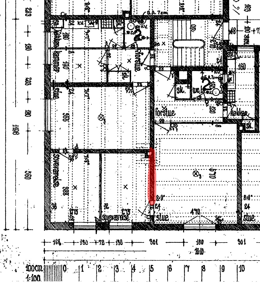

Jeg har købt en andelslejlighed, hvor jeg er interesseret i at flytte en dør i en af væggene, jeg er dog i tvivl om hvorvidt denne væg er bærende.
Jeg har forsøgt at banke på væggen, og den lyder desværre ikke hul, men jeg kunne læse mig frem til, at det evt. kunne være en gasbeton væg, men alligevel ikke bærende.
Jeg har spurgt boligforeningen om de kunne fortælle om hvorvidt den var bærende, men de var desværre ikke til meget hjælp, og gav mig blot tegninger over bygningen.

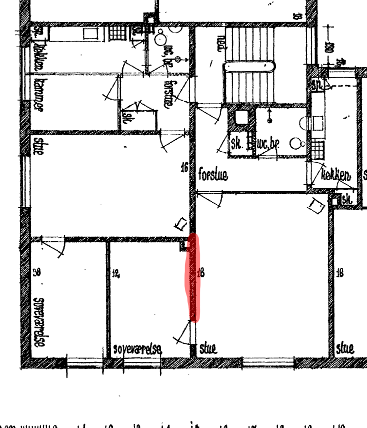

Jeg har vedhæftet tegningerne nedenunder, og markeret væggen med rød.
Sammenlignet med andre vægge, ser den en del tykkere ud, hvorfor jeg frygter at den skulle være bærende, men det ville være rart hvis nogen der har mere styr på den slags kunne give det en kigger.

For at kunne afgøre om væggen er bærende, er det nødvendigt at se en snittegning af lejligheden. Det er ikke muligt, at se om tegningen viser etageadskillelsen over eller under muren.

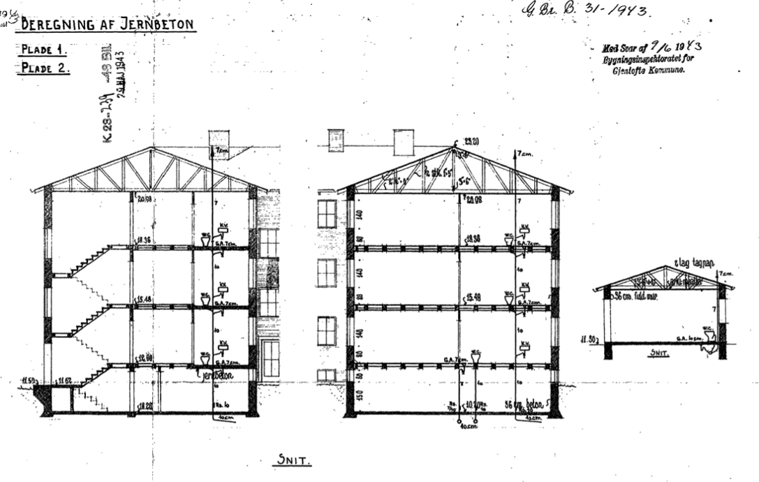

 Hjælper dette?
Det er ikke gasbeton. Ud fra billederne at bedømme er der tale om en ældre ejendom, fra før man begyndte at anvende gasbeton.

Prøv også at måle bredden på væggen i eks. Dørhul, fratrukket indfatning. Det kan give en indikation på om det skulle være mursten.

Der står sørme 1943 på din tegning, så er gasbeton udelukket.

Det ses tydeligt på dit første billede, at etagebjælkerne (højre side) ligger af på væggen og den er derfor en del af det bærende system.
 Med mindre man bor på øverste etage  . Gregeren, Gasbeton blev også brugt i 1958.
