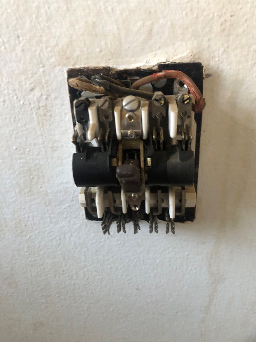

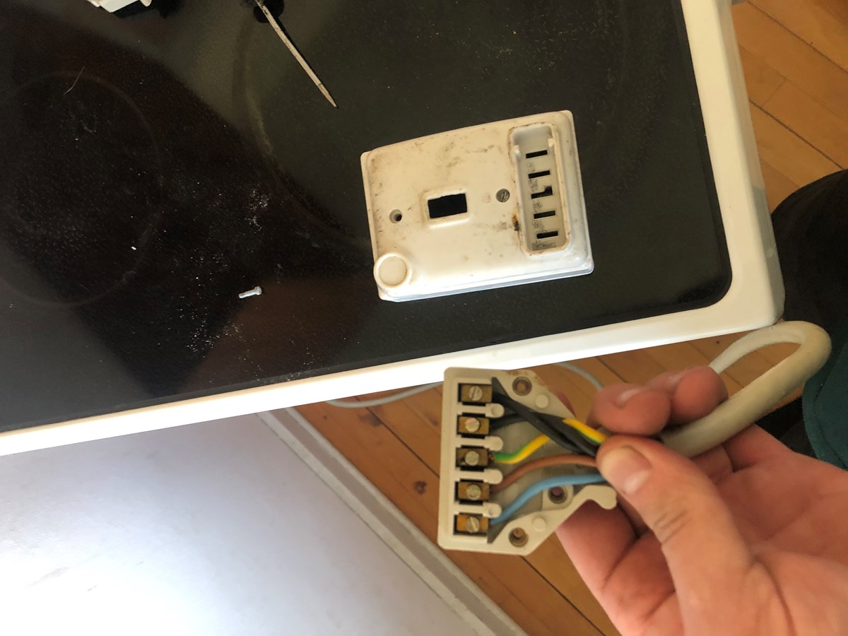

Hej nogen det kan forklare mig hvad der er glat her jeg forstår ikke hvad det er galt ville selv mene stikket til komfuret er samlet rigtigt men kan ikke dreje den med der kun er 3 ledninger til komfurett

Der mangler nul og jord,  så  du skal have lavet installationen om
Kan man på nogen måde bruge det dom det er så man kun kan bruge ovnen eller skal det laves helt om
Du kan ikke bruge det som det er. Din stikkontakt er kun forsynet med tre faser, så der mangler nul og jord. Både komfur og ovn skal bruge nullen.
du mangler både NUL og JORD .Din installation ser desuden ud til at være i dårlig stand da isoleringen er ved og falde af ledningerne
