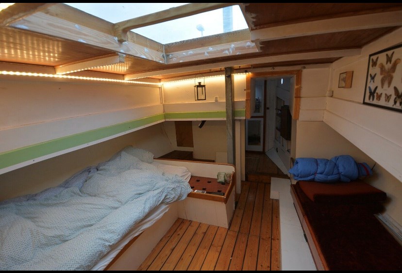

Jeg har lige købt en ældre kutter fra 1933, hvor jeg skal igang med istandsættelse af kahytten der er ca 4x4 meter. Skroget er fyr på egespanter, og selvom jeg har søgt overalt på nettet, har det ikke lykkes mig at finde brugbar information om hvordan man bedst muligt isolerer kahytten. Så derfor vil jeg i denne tråd høre om der er nogle der har erfaring eller kendskab til hvilket isoleringsmateriale, der vil være det bedste at benytte. Jeg tænker at beklæde siderne med Østenfiner eller tilsvarende vandfast finer, og tænker at lave udluftningskanaler mellem spanterummene.Håber der er hjælp at hente 😃Med venlig hilsen

1000 tak for din respons, som giver rigtig god mening. Jeg tænkte på isolering af skroget, da (så tidligt på året) da den lave vandtemperatur går direkte ind i sengehøjde. Så jeg tænkte at hvis jeg på en eller anden måde kunne stoppe den kuldebro ville det hjælpe gevaldigt. Men er også i den forbindelse lidt nervøs for kondens på inderside af beklædning.
Pt er der bare sat en finer direkte på spanterne uden isolering i hulrum mellem spanter.
