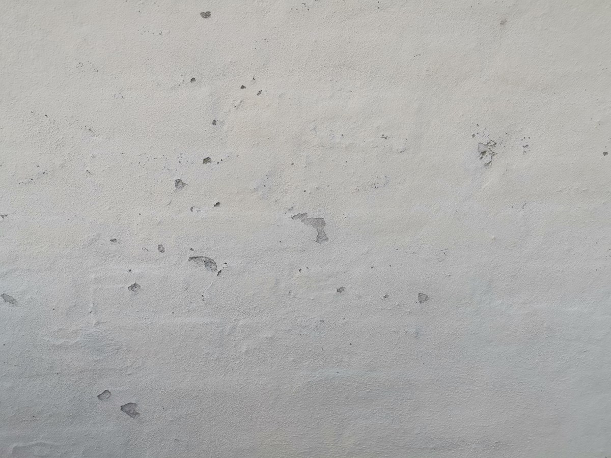

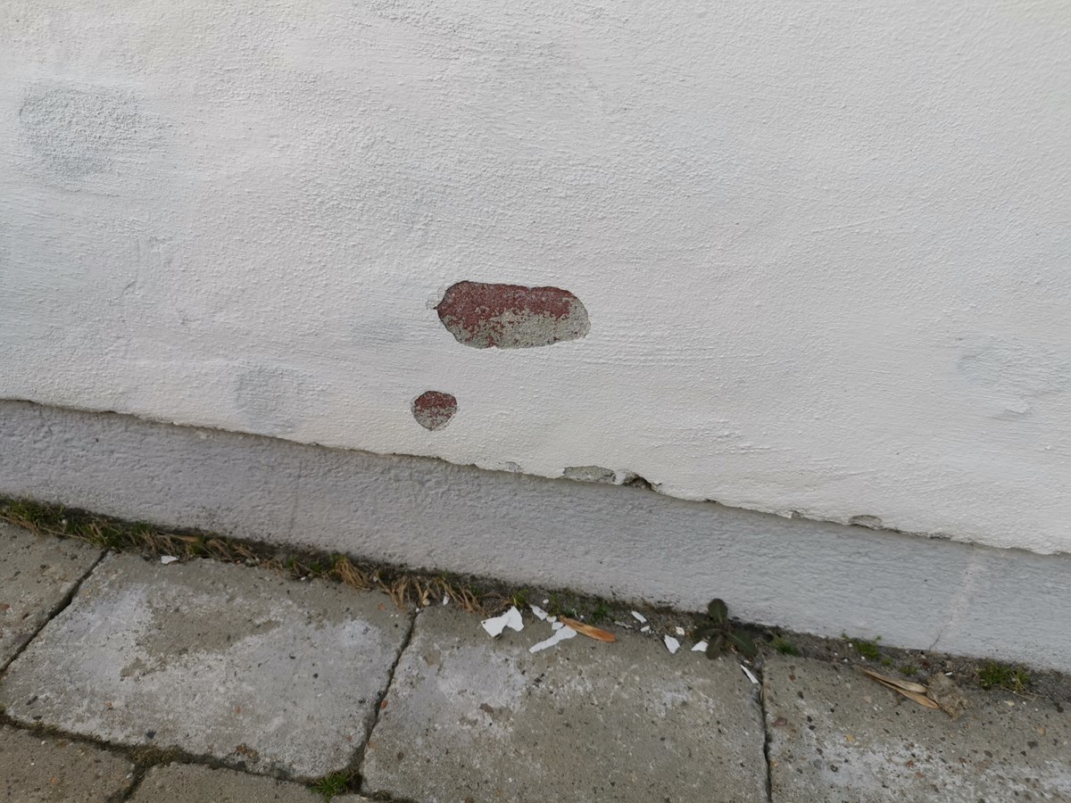

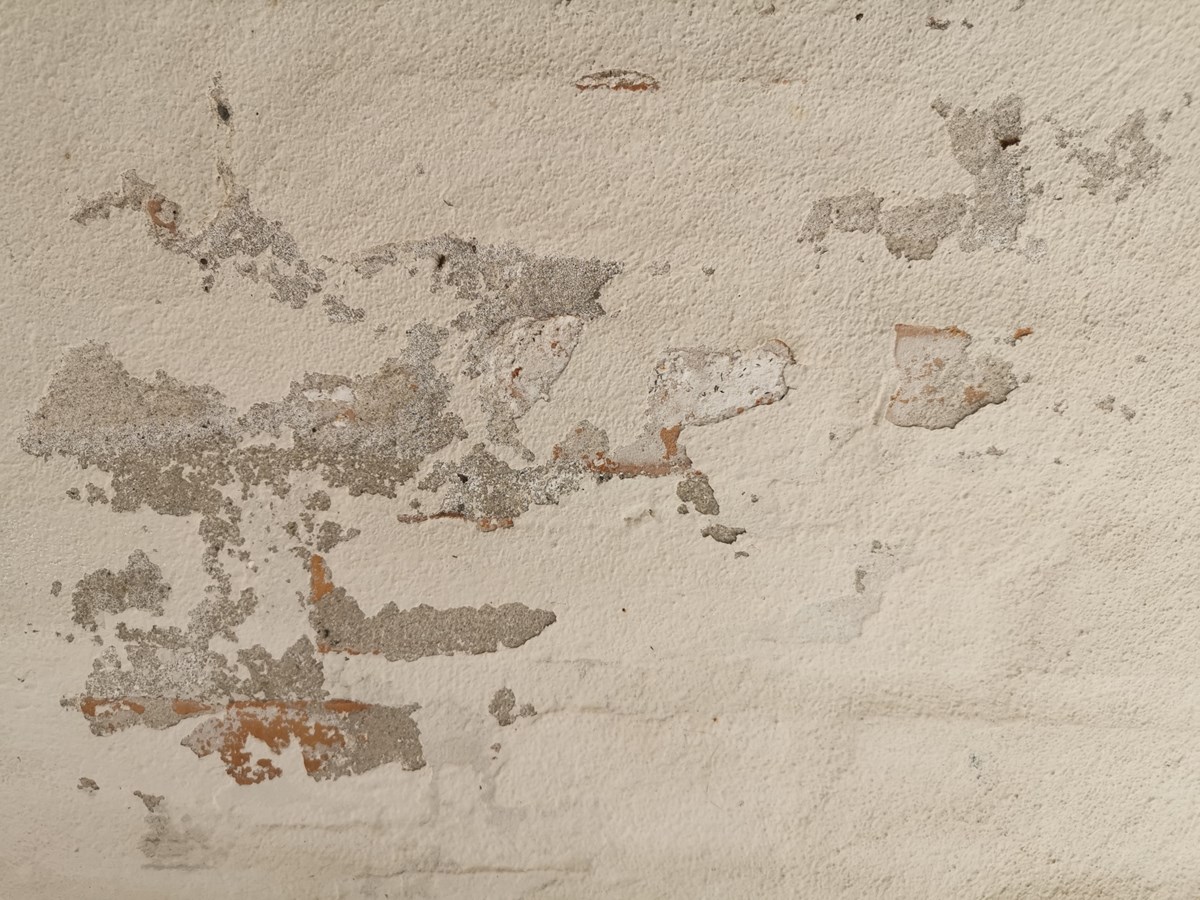

Huset er 11 år gammelt (pudset og malet) og trænger til en opfriskning med ny omgang cementmaling (også brugt for 11 år siden) Der er små huller hist og pist. Se vedlagt billeder.
Der må være noget man kan bruge til små huller før maling uden at skulle vente et helt år? Så får man da aldrig malet.
Kan man blot male over de små huller eller bliver det tydeligt gennem cementmaling? Maler to gange.
Dette er ikke huller, men afskalning af cement maling.
På med en stålbørste og få alt det løse af, og mal over. Slut færdig

Ja, hvis afskalningen ikke kan bøjes, men knækker "sprødt", så er det cement / kalk. Hvis den er bøjelig er det plastic maling, og så er du dårligt stillet.
