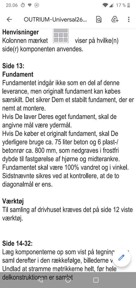

Drivhus fundament martin-dk 37 7800 17-04-2021 20:31 hej alle Jeg står for at skulle samlet drivhus og hertil hørende fundament .... I montage vejledning står der man skal støbe i plast / beton rør ..... Hvad skal dette gøre godt for ? Hvorfor ikke støbe direkte i jorden ? Tak 1 svar Følg tråden Annonce Annonce Annonce
kovas 4124 9670 18-04-2021 10:50 Det skal lige siges at jeg ikke kender huset, men jeg kunne forestille mig at det var lettere at placere de 6 plast rør i hullerne Vatter dem af i højeden smide lidt jord i omkring dem. Lægge bundrammen /fundamentet ovenpå kontrollere vage og vinkel en gang til for derefter at smide beton i rørene. tror det er lettere end at få det hele til at passe bare oven på jorden. Men det kan self gøres uden plast rør. Mange hilsner Kovas,I et diktatur må ingen sige sandheden.I et demokrati må alle lyve.KK Steincke.
