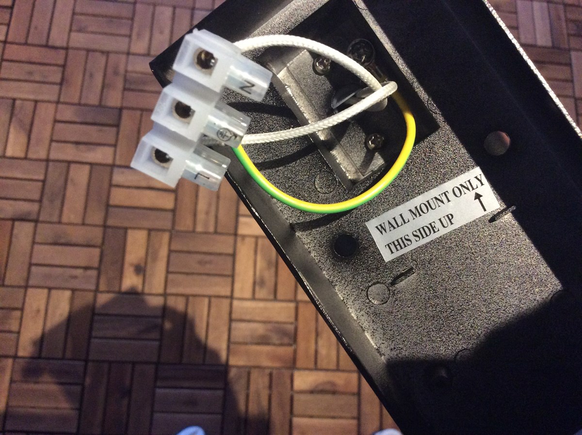

Jeg har købt 6 havelamper, som jeg vil montere på et skur. Jeg vil parallelforbinde dem, så de alle tænder og slukker ved brug af samme kontakt. Det fremgår ikke af pakken om de kan parallelforbindes, men burde de ikke kunne det?
Det er denne type lampe: Link
Den ser således ud bagfra:
Ja, de skal parallelforbindes for at virke sammen.
Det der er det springende punkt er om der er plads til 2 kabler/ledninger i lamperne.
Kablerne/ledningerne skal jo helst aflastes og lamperne skal være tætte, så fugt og kryb ikke kommer ind.
Du sætter bare 2 ledninger ind i muffen, forsyning og "videre til næste", men som pinkhenrik skriver, så skal du være OBS på kabel aflastning, og at du får vejr-tæt kabelgennemføring ind i lamperne.
Tredje mulighed er at sætte samlings dåser op, så du har forsynings kredsen ved siden af lampen, og så kun 1 lednings forbindelse mellem lampe og samledåser.
Ikke samledåse på væg ved siden af. ! !
De kan kun monteres på væg hvor kabler kommer ind bagfra. Men da det er på et skur så er det vel også en mulighed. Ja kabel fra den ene til den anden.
Blå i N
Brun i L
gul/grøn til gul/grøn.
