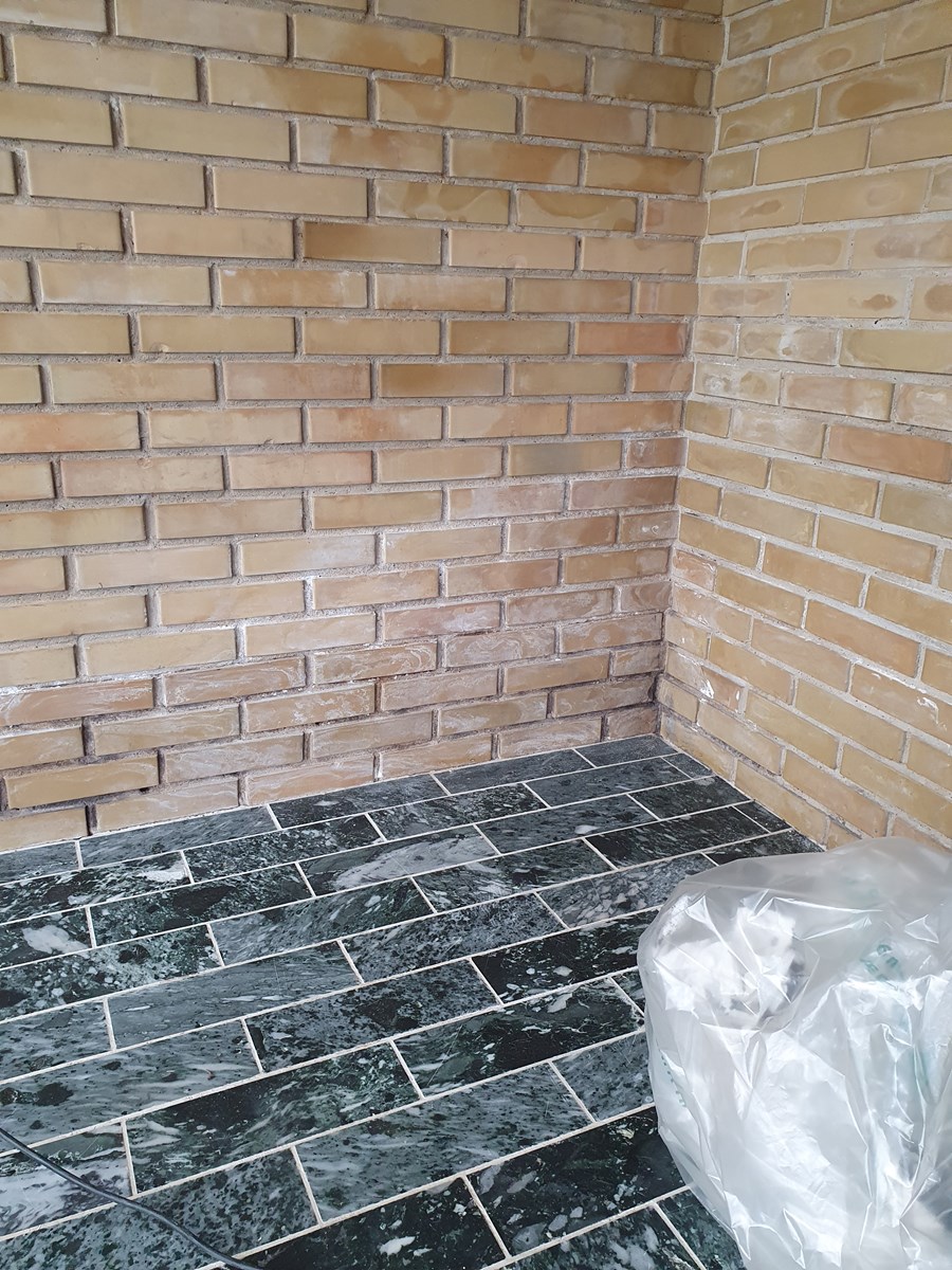

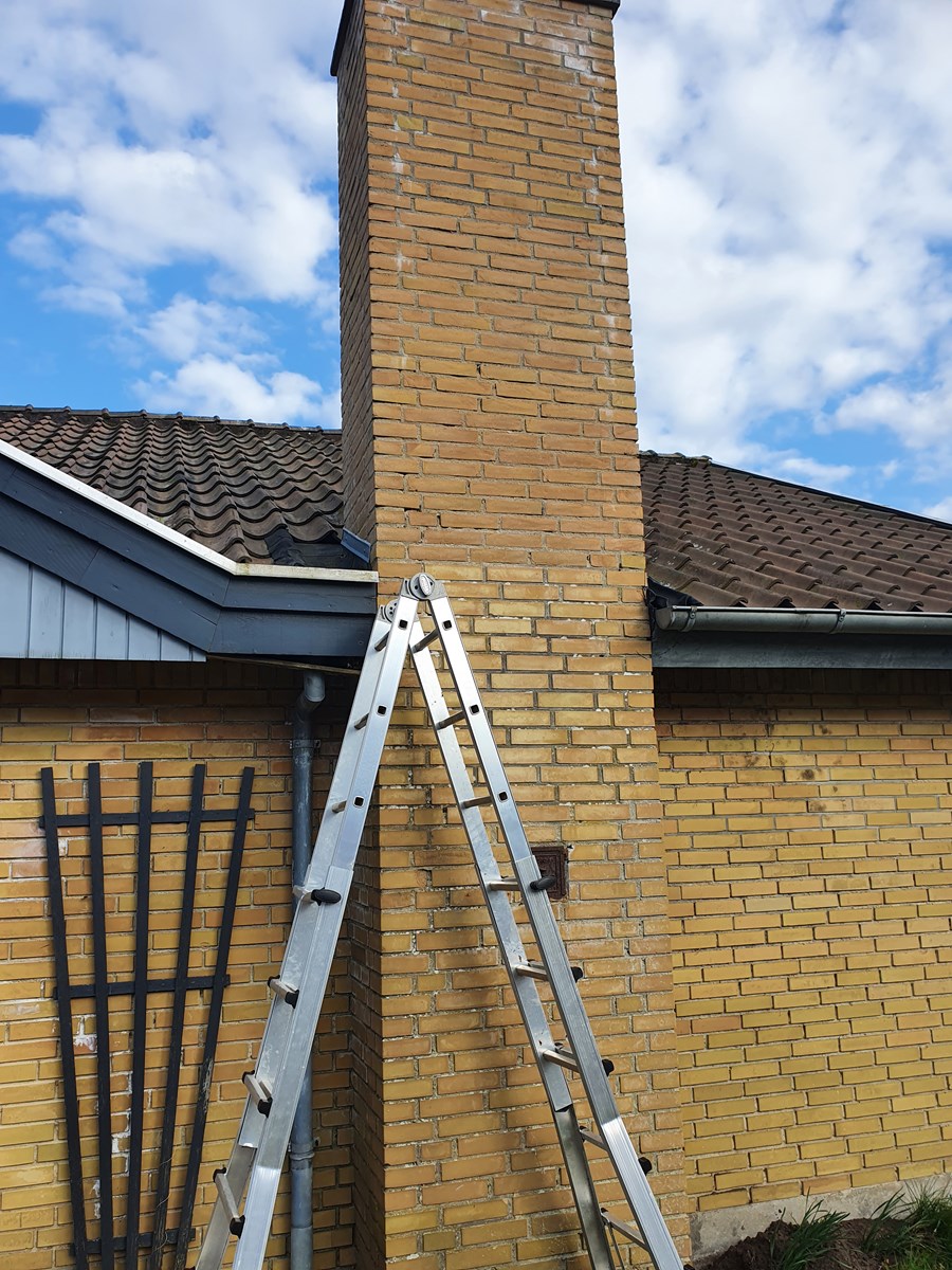

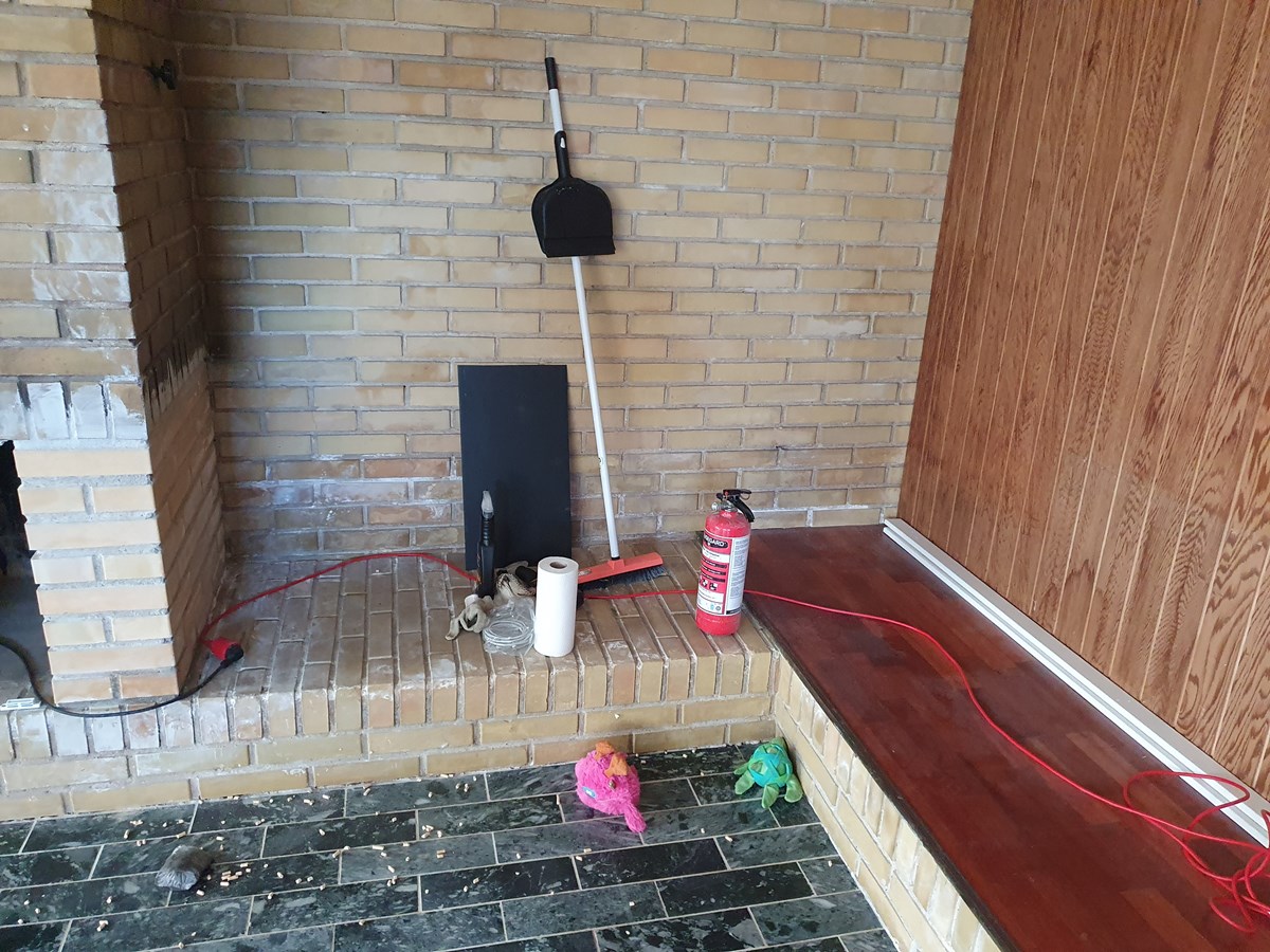

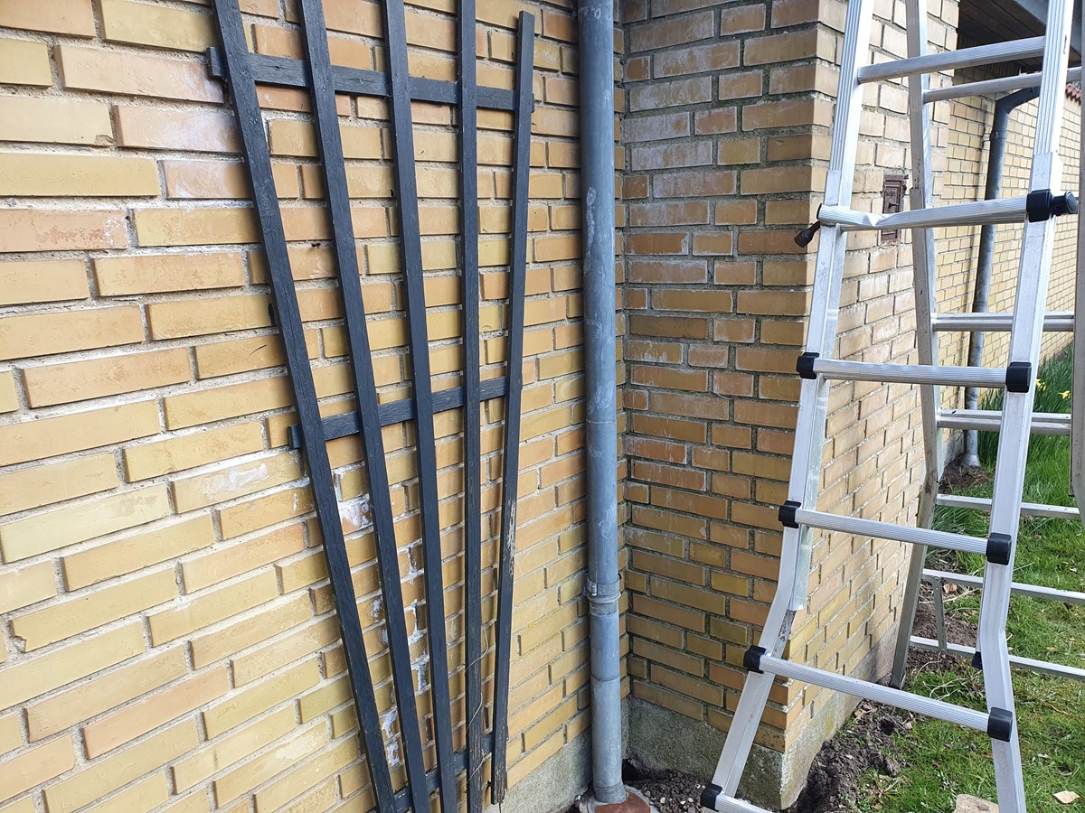

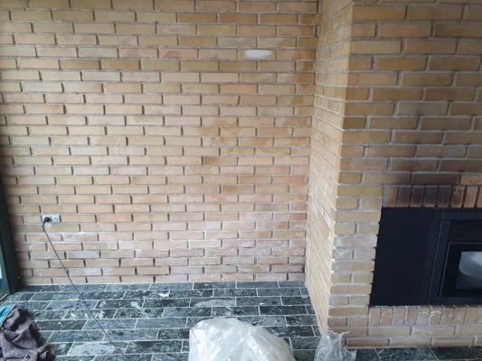

Hejsa, vi er igang med en større renovering af vores hus vi købte sidste år og er nået til en lille pejsestue. I følge tidligere ejer har der på et tidspunkt for år tilbage været en vandskade i pejsestuen som skulle være blevet udbedret. Jeg har dog iløbet af vinteren observeret at der stadig kommer udtræk på indermurens nederste del. Og da vi gerne vil male muren indvendigt er jeg i tvivl om hvor smart det er at begynde på det inden det er tørret helt ud. Jeg forstår bare ikke hvor det kommer fra? Jorden udenfor ved soklen er fugtig, men kan det være fordi det trækker op nedefra? Det er et hus fra 1973, og det er kun i området omkring skorstenen at der er problemer.
Hvordan ville i gribe det an med at finde ud af hvor problemet kommer fra?
Få en muremester til at komme og "grave" den nederste fuge ud, skyde frisk mur-pap ind, og så fylde fugen op igen.
Det kan man også selv, kræver bare du max tager 100cm ad gangen, og du må kun "fjerne" max 1/3 af fugerne ad gangen (f.eks. 1m kradset ud, 2m der er til at bære) og så skal der gå 4-5dage mindst fra du har "fyldt op" til du kradser det næste stykke ud.
