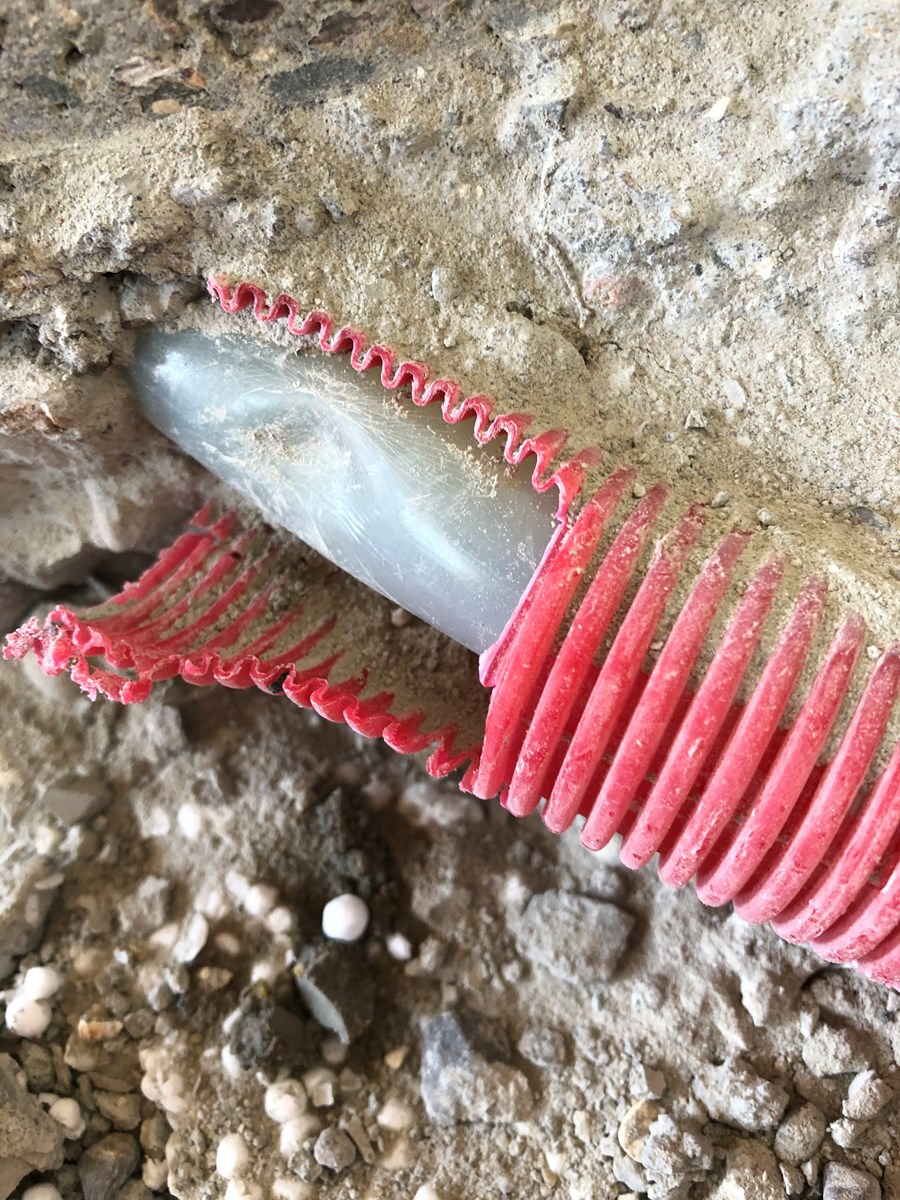

Jeg har i den forbindelse været ved at banke lidt beton op omkring lidt af gulvvarme slangerne. Jeg er desværre kommet til at lave en bule i slangen et sted. Der er ikke hul.
Vil i mene det er forsvarligt at støbe til igen, eller skal man brække hele lortet op for at få det skiftet? 😬🙈

Det er klassisk udseende når man har banket op. Er du sikker på at det er gulvvarme, for de ligger oftest ikke i ekstra rør. Jeg ville hugge fri omkring det og så sætte en samling på. Det er normalt ikke tilladt med skjulte samlinger men ved rep. kan det være nødvendigt.
Ja det er gulvvarme. Var med til at lægge det i sin tid. 😉
Tomrøret stopper også lige der hvor bulen er. Det ligger i tomrør under isoleringen fra bryggers til værelset. 😊
