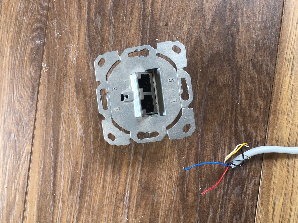

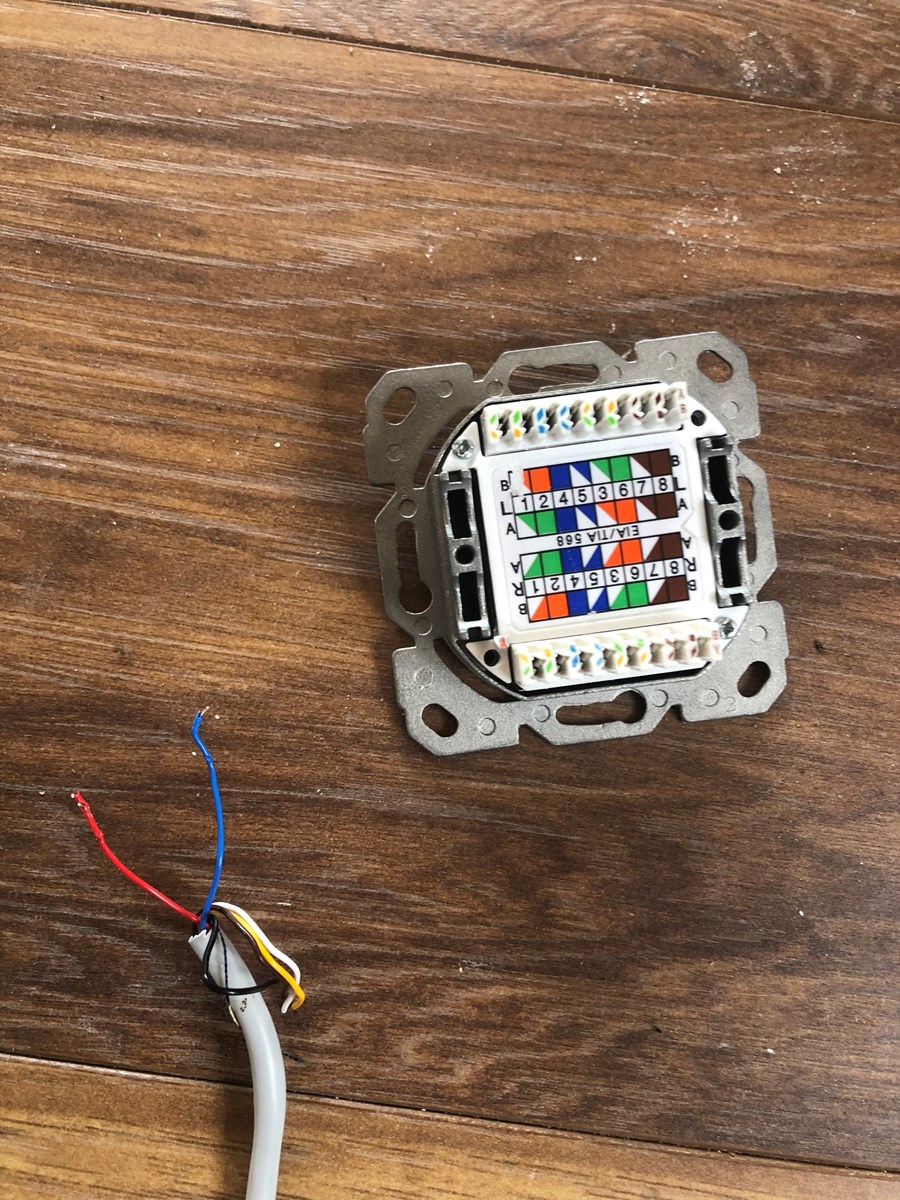

Jeg har tlf ledning som kommer ind i huset, og skal ha monteret noget data-udtag så jeg kan få internet
ved at det den blå og røde ledning der bliver brugt, men jeg aner intet om hvor de ledninger skal sættes i data-udtaget der går fra 1-8
nogle der kan hjælpe med dette?
Vedhæfter billede.

Du kan ikke bare sætte telefonledningen til et dataudtag. Der skal et modem med router imellem, som derefter har Ethernet udgang.
Derudover skal din udbyder tilbyde det rigtige signal gennem ledningen.

Ja altså telefon ledning skal først hen i modem. om det kommer via et gammeldags tlf. stik eller en 4 bens stik er lige meget. De stik der har 4 ben ligner 8 bens datastik til forveksling. Så det er måske sådan det har set ud i dit gamle hus.

Typen hedder RJ11.

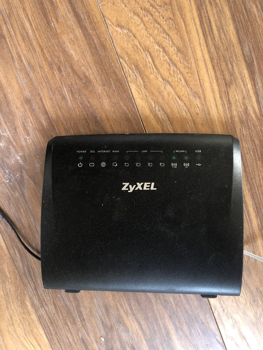

her er et billede af router/modem som jeg har brugt frem til sidste uge hvor signalet blev skiftet til det nye hus.
Den lampe der hedder "DSL" er den der indikerer at dit telefon-stik er tilsluttet.
Du skal have enten et gammeldags tlf. stik på din ledning, og så en omformer fra gammelt til RJ11 som skal ind i dit modem, eller et RJ11 stik til væggen, som du så sætter et kabel med RJ11 i begge ender mellem væg ogmodem.
Data stikket du har nu, er et RJ45 (dobbelt) til at have kablet netværk igennem, f.eks. fra routeren hen til kontoret i den anden ende af huset, men via kabel frem for WiFi.
Det her er et RJ11 til væggen
Tak for svar. Det viser sig at de har en fejl på deres kabel og du kommer laver dette. Så skulle det gerne fungerer bagefter. Og så får jeg enten alm tlf stik og omformer på til rj11, eller et rj11 stik
