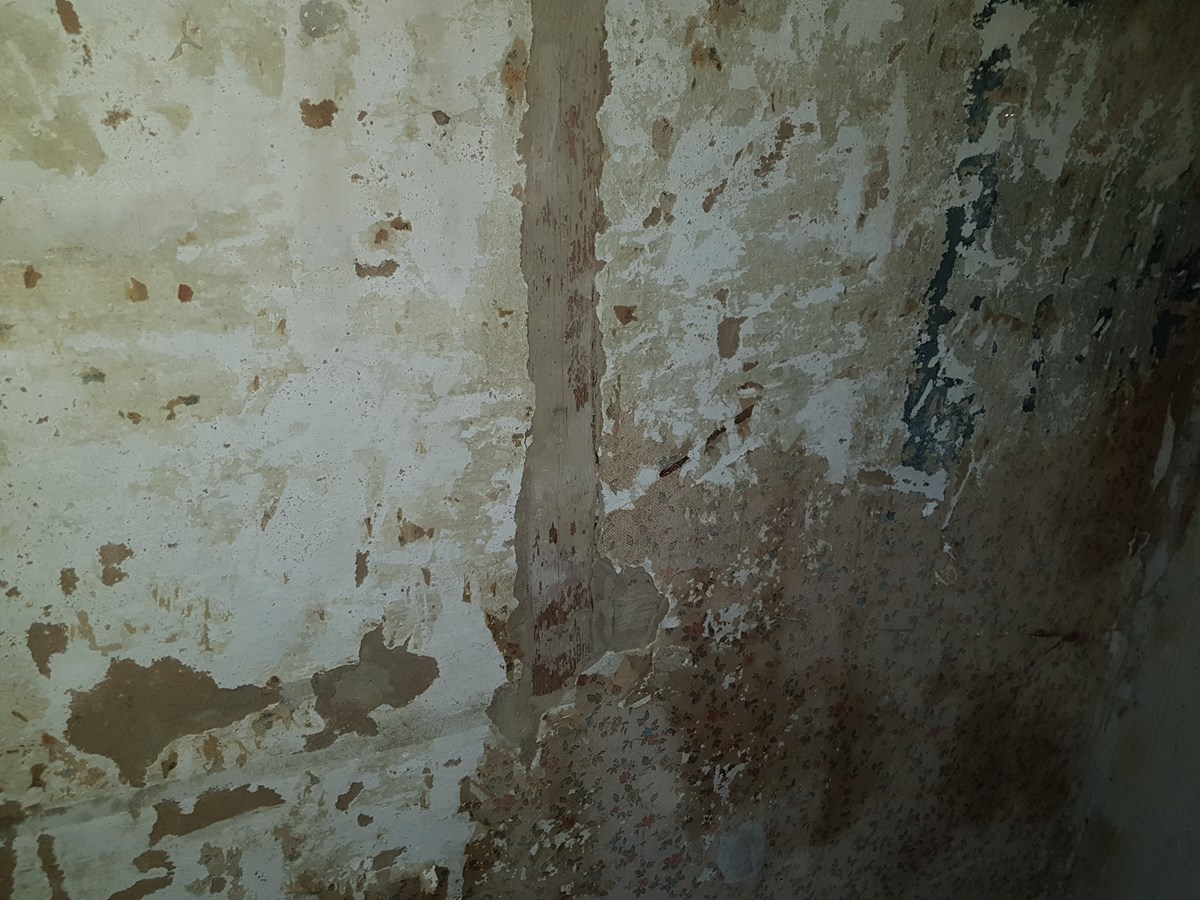

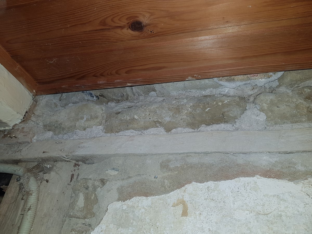

Løse sten og cement eller spartel?
Hvad gøre man med sådan en gammel væg? Der ujævnheder nogle steder er der mursten andre steder træbjælker i væggen.Kan se der 2 lag efter jeg har fjernet gammel tapet, skal jeg bare spartle til det hele er jævn eller mørtle?spartel i ujævnheder eller mørtle?
Start med mørtel, alt efter hvor glat din mørtel bliver, så spartle efter med medium sandspartel, og slut af med fin past/sand spartel.
Så kan du tapetsere på ny, eller male direkte oven på en gang forankrings grunder.
Husk at slibe imellem spartel lagene.
