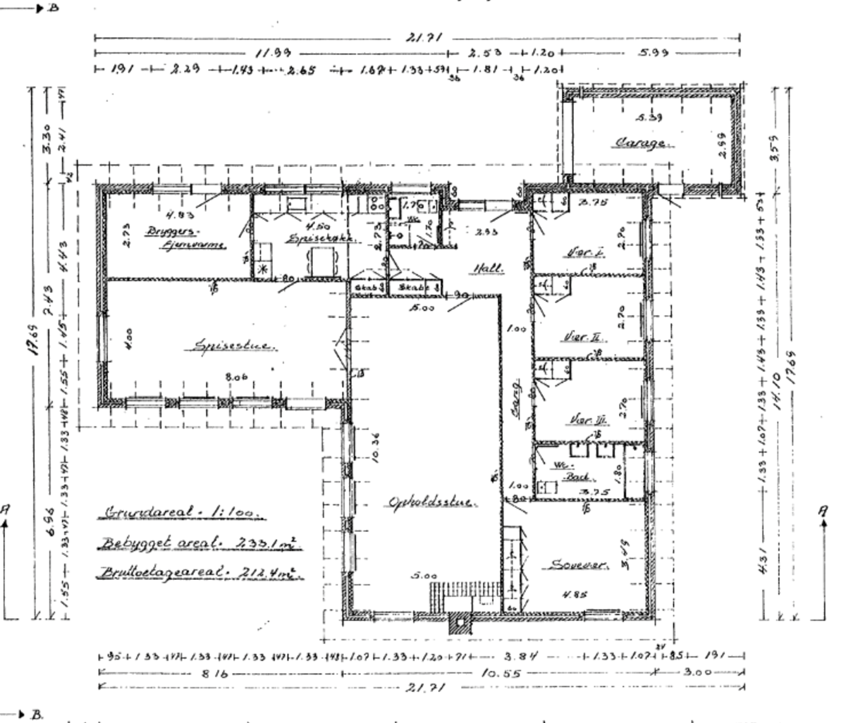

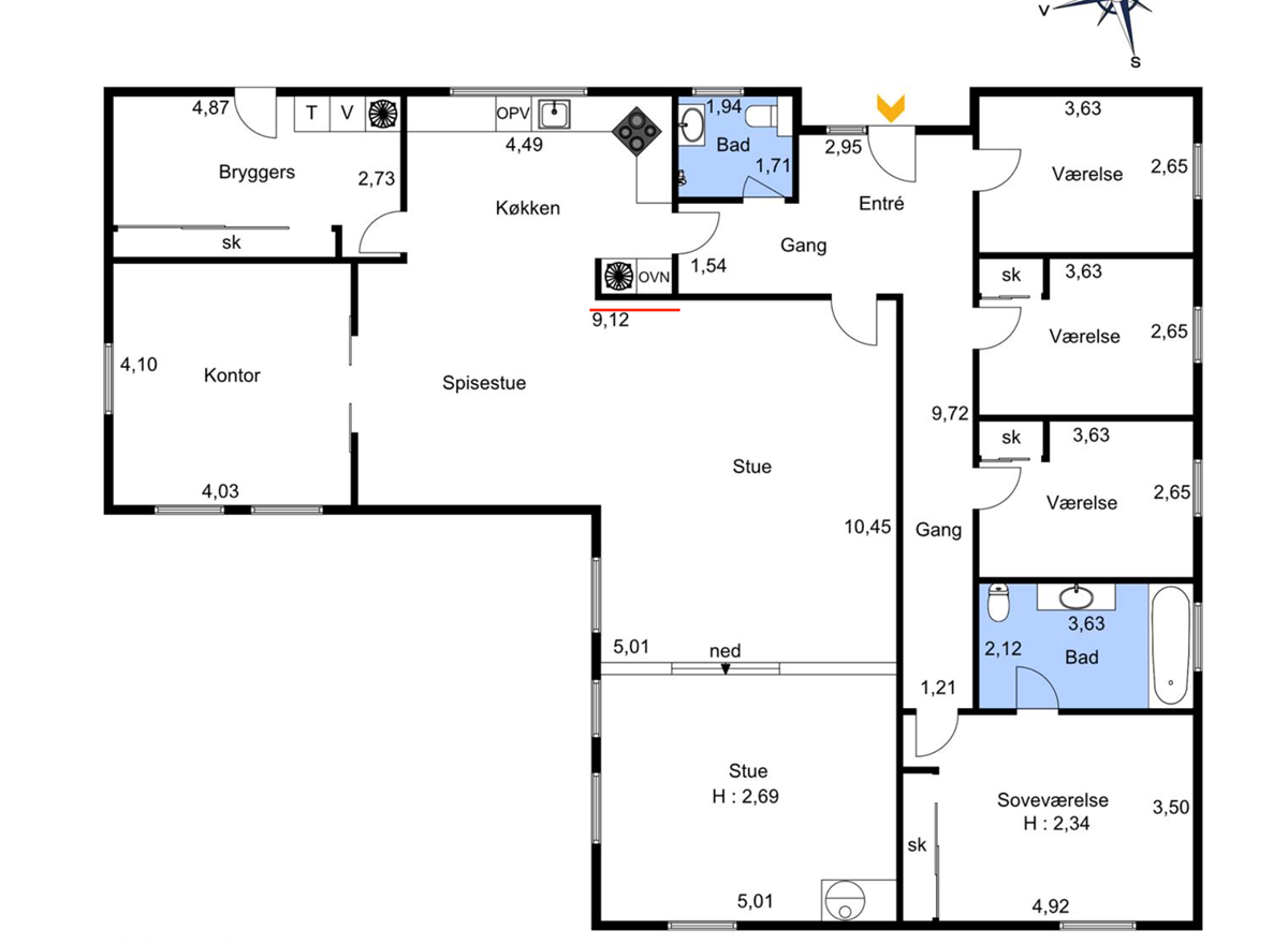

Vi står overfor at skulle overtage et hus men er i tvivl om, hvorvidt vi kan rive et stykke væg ned for derved at åbne køkkenet op og lave køkkenø.
Det stykker vi ønsker at fjerne er markeret med rød.
Jeg håber I kan være behjælpelige.
Det kan vi kun gisne om. Der er en sandsynlighedsfaktor inde over, da den er midt i bygningen, så den måske støtter tag konstruktionen midt på.
Men eneste korrekte måde, er at tage ud at se huset, og "banke på væggene", for hvis det er en sten væg, er de ofte bærende.
Er der en snit tegning så man kan se hvilke spær der er brugt. Det giver mere at gå efter.
