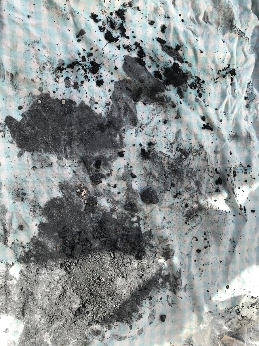

Mit vand løb langsomt i badet. Rensede afløb og kiggede ved samme lejlighed også på afløb hvor vandhanen er tilsluttet. Det er et ældre afløb uden vandlås. Badevandet løber over til samme afløb som vandhane.
Der er ingen prop, men vandet i afløbet er sort og jeg kan hive sorte partikler op. Nogle fine, andre med karakter af sten.
Det lugter metallisk og er halvsvært at vaske af huden efterfølgende.
Nogle gode forslag til hvad det er? Hvad jeg kan/skal gøre?

Det ligner at være delvist opløst støbejern.
Hvad du skal gøre, aner jeg ikke. Men så har du lidt at gå efter.

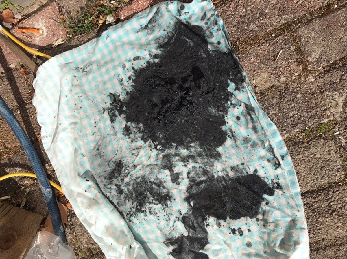

Hej. Tak for bud. Ret sikker på at det ikke er støbejern, mærkes mere som lettere porøse sten og mindre partikler. Jeg kan knuse dem i hånden, eller kvase dem med en hammer. Efter det har tørret, ser det således ud (se billede)
Støbejerns rust kan godt være sådan et sort kul-agtigt materiale, om end der der mere kunne ligne at være noget sten-kul eller træ-kul agtigt stads.
Hvis du har en højtryksrenser med en afløbs rense slange, så vil det måske være en god idé at køre den igennem afløbet fra udvendig side, så skidtet bliver skyllet ud til brønden.
Det er ganske almindelige aflejringer som kommer i alle gulvafløb med tiden.
Det er feks. grus, hår, urinsten m.m. som ligger i bunden af afløbet og de er ganske rigtige svære at vaske af hænderne og lugter som regel også fælt.
Bare rens dit afløb godt op så det trækker ordentlig igen.
