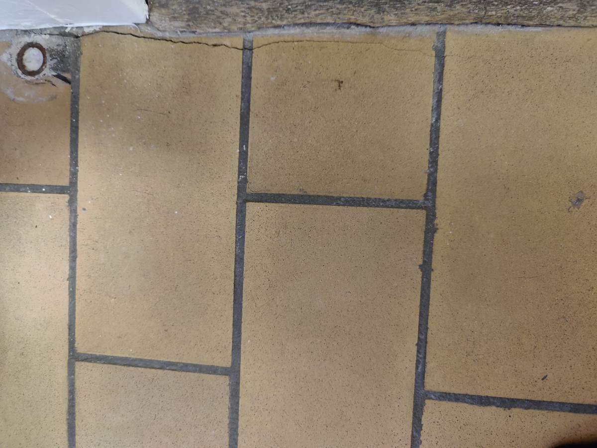

I vores entré er der lagt klinker (huset er fra 1964), hvor der oprindeligt har været 3 radiatorer, sidenhen er rørene blevet skåret af og afblændet, for så at have ført nye rør, til nye radiatorer.
Jeg har lagt mærke til en revne i klinkerne, og synes at den er blevet mere markant gennem et stykke tid (men det er alligevel lidt svært at vurdere), revnen starter fra hvor den ene af de 3 radiatorer har stået.
I kan se et billede her:
Spørgsmålet er så nu hvordan jeg hindrer udbredelsen af denne revne?

Dit problem er formentligt, at samlingen ml væg og gulv giver sig - og at fliserne er klæbet fast til begge sider. Idag ville man altid lægge en gummifuge der.
Med mindre du skifter fliser, eller får skåret en kile lang væggen er der meget lidt du kan gøre.
Mvh Troels
