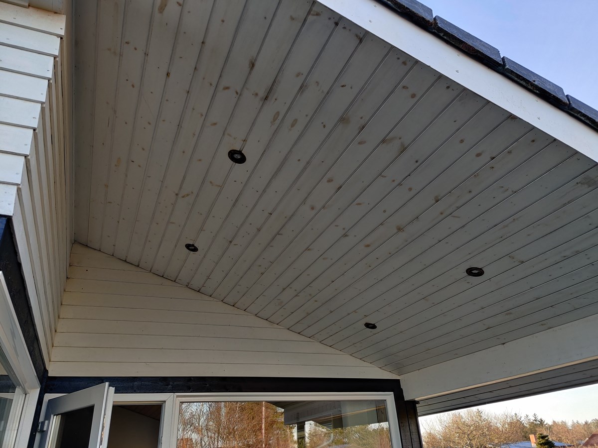

Har et udhæng hvor knaster er forholdsvis meget synlige... Det vil vi gerne til livs i forbindelse med at udhænget skal males hvidt.
Som altid er der jo lige så mange meninger som der er folk man spørger, men hvad vil være den bedste fremgangsmåde og med hvilke produkter? Læser jo om både spærregrunder og knastspærre!?

Shellak på knasterne, før du maler videre med din hvide træ-beskyttelse.

 Og det er ikke nødvendigt at slibe på nuværende først? Selvfølgelig renser/vasker vi det... :)
