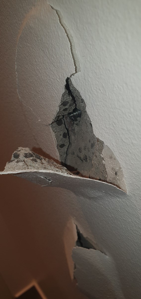

Dav.. Sønnike har været i færd med at hænge TV op, velsagtens med opmåling at væggen rent faktisk var tyk nok til at han ikke borede lige igennem.
Væggen var teknisk set tyk nok, men nu er jeg kaldt ind for at redde følgeskaderne..

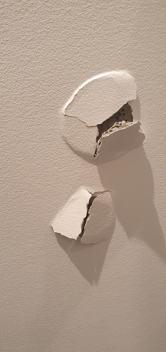

Som vist på billede gav muren tydeligvis efter, og jeg er sku lidt i tvivl om hvad fremgangsmåden er her, for at lukket hullerne.
Tænkte jeg ville give siden her et skud inden vi ringer efter professionel hjælp.
Altså hvis det er egen lejlighed, og vi snakker lejebolig, er interessen ofte at der ser ok ud, og lidt mindre kvaliteten af løsningen
Under alle omstændigheder kunne man jo vælge at kaste noget polyfilla megafiller i hullet.. Farven vil ikke passe, og vil kræve maling, men hullet vil da forsvinde
Fjern det løse beton og køb noget cement mørtel (fås i et byggemarked) til at fylde hullet med og puds det glat med muren. Der skal under alle omstændigheder tapetseres og males. Det må være en tynd væg, siden man ikke kan skrue en 40 mm lang skrue i uden at bore igennem   .
Hej Karstenk73
Ja det er set flere steder. :)
Nu er du jo nok ikke mure. for så hade du nok ikke spurt. efter hjælpen
Men jo Mørtel er den enste rigtige løsning i sådan et tilfælde.
men når man ikke er Mure kan Mørtel være noget hø at arbejde med.
Men jeg ville bruge En af de to produkter her. Når skaden ikke er større
Soudal Repair Express Cement
 Dana Lim Concrete Fix 549 mørtel
Mørtel på tube er meget let at arbejde med. det er som om der er en lille smule sæbe.
rigtig godt til små reparationer som denne her skade.
du kan bruge en ganske almindelig spartel, til at ratte Mørtlen af med når du har langt det i,
og glitte det ud med en gryde svamp "den bløde siden".
