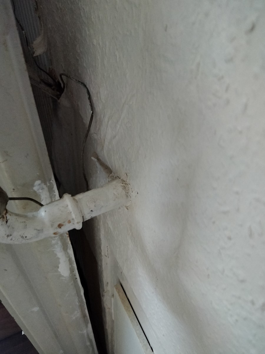

Tak for svar. Jeg ved ikke, om man kan se størrelsen ud fra billedet? Det skal opvarme ca. 100 m2.
Det ligner et klassisk 3/8" rør, og så har du næppe varme nok disponibel.
Kan du evt. kigge ude i skunken, om der ligger et større rør som din radiator bliver koblet til derinde?

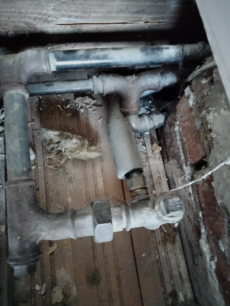

Jeg har også denne samling. Men hvis nu det ikke er muligt via denne løsning, vil det så være muligt at trække det nede fra gasfyret af?
Det er altid muligt at trække nye rør fra fyret, det er bare et spørgsmål om hvor besværligt og hvor dyrt det er.
De rør du har fundet dér ligner også at være 3/8" det hele, så der er du ikke bedre stillet.

Samlingen ligner 3/4 " jeg mener at kunne skimte det på den blindprop der sidder nederst til højre. Der ses også en reduktion øverst ved den strømnings T
Så jeg er ret sikkert på at du kan trække det den vej.
